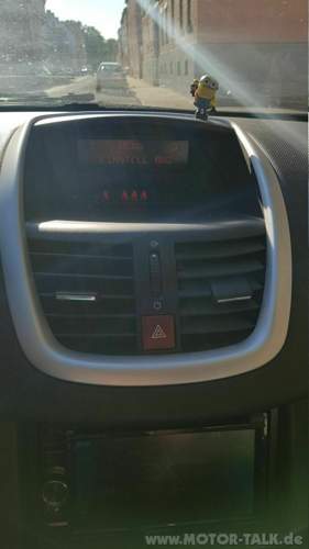

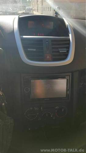

Funktioniert auch ohne original Radio
@retrogamer schrieb am 13. Juni 2017 um 17:25:54 Uhr:
BC funktioniert auch mit ausgebauten Radio. Aber es sind dann keine Einstellungen (Uhrzeit, Reset Verbrauchszähler, etc.) mehr möglich.
Einzig mittels Knopf am Ende des rechten Lenkstockhebel (der für die Scheibenwischersteuerung) kann man durch die Anzeige klicken, also Datum/Verbrauch/Reichweite, etc.
Man kommt ins Menü auch ohne original Radio. Und auch Einstellungen sind möglich, hab nur nie nen update der Steuergeräte machen lassen. Da ich den Tempomat behalten will.
@retrogamer: Sag mir bitte wie ich ohne Originalradio die Uhrzeit auf Winterzeit umstelle. Da bin ich neugierig.
Bei meinem 207er SW ist Monochromdisplay, Typ A (Segmentanzeigen) verbaut.
Schau mal bei meinem Namen 2 oder 3 Post da stehen die kenwood Teile damit man ins Menü kommt.
Da machste Zündung an, drückst gleichzeitig src, und vol+
