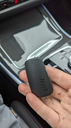

Moin,
Ich hab auch Probleme mit dem verbinden.
Könnt ihr mir weiterhelfen ?
Sim ist eingesteckt, Pin hab ich bereits deaktiviert.
1000064491
1000064490
Hallo Zusammen,
da die Option Personal eSIM ja nun Serie geworden ist müsste ich wissen ob man die eSIM zwingend benötigt wenn man die Außenantenne nutzen möchte oder ob dies auch alles wie früher über BT läuft.
Bzw. welchen Mehrwert hat man wenn einen Mobility Connect Vertrag nimmt, der kosten nämlich 10€ monatlich extra.
Wenn man diesen SIM Reader nimmt entfällt dann die Mobility Connect Option? Sprich ich kann meine ganz normale MultiSIM darin nutzen?
Ja, das funktioniert bei mir mit dem SIM Reader. Die Optionen der beiden großen Mobilfunkanbieter für die eSim im Fahrzeug halte ich für grenzwertig.
So funktioniert dann auch die Verbindung über die Außenantenne. Die Ladeschale hat keine induktive Kopplung mehr wie früher.
