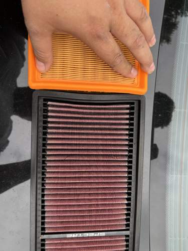

Also ich habe den Filter mal vermessen und mir darauf hin von den Maßen einen passenden Dauerluftfilter in den Staaten gekauft (ähnlich wie K&N)
Sobald dieser endlich mal eintrifft werde ich berichten welcher Filter das ist und wie er gepasst hat.
Wer auf Papierfilter steht dem sei der Filter 46301 der Firma WIX ans Herz gelegt.....dieser soll laut diversen Foren wohl passen.

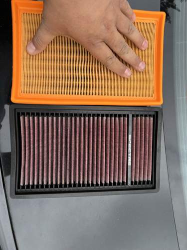

So ich hab am Samstag den Filter aus den Staaten bekommen und direkt versucht zu montieren....Klappt, er könnte aber ein paar mm länger sein...., Breite passt nahezu 100%ig und das der Filter flacher ist macht an der Stelle gar nichts aus!
Das Modell "HPR7598" von Spectre passt in den Performance Luftfilter als "Dauerluftfilter". Wer gerne Papierfilter verwendet kann den oben erwähnten von WIX (46301) nehmen.
Anbei ein paar Bilder
+8
Also ich muss leider meine Meinung zu dem oben gezeigten Spectre Filter wieder revidieren. Nach einer Woche habe ich mal nachgesehen und die hohe massive Dichtlippe ist eingerissen (Der Filter an sich ist zu "starr"😉....Darauf hin ist erstmal wieder der originale Filtereinsatz wieder reingewandert.
Werde mir mal den WIX 46301 bestellen und schauen wie der passt
