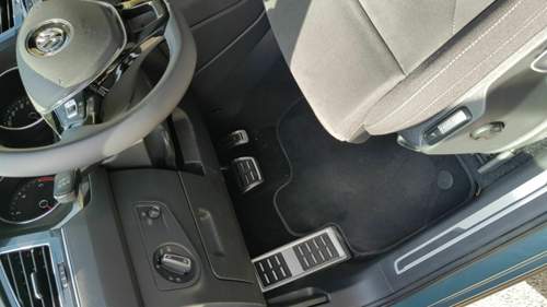

@Einteiler schrieb am 5. Februar 2019 um 17:48:33 Uhr:
Moin
Habe die Originalen von der ersten Seite, ahw shop, genommen.
Eben innerhalb von 5 min getauscht. Sehr hochwertig.
Gehört das linke Teil nicht ganz nach rechts.:D So wie du sie montiert hast kommst du ja nie mit dem schmalbrüstigen Blechle auf Touren. In dem breiten ist der Schalter für den Nachbrenner mit eingebaut.;):D:D
@Huiwaellerallemol schrieb am 5. Februar 2019 um 21:17:40 Uhr:
Moin
Hast recht, ist ein altes iPhone, dass nimmt noch Spiegelverkehrt auf....????
