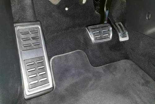

hat jemand schon Erfahrung mit dem Wechsel der Pedalkappen?
Es gibt ein Pedalkappenset aus Edelstahl im Volkswagen Zubehör welches auch für den Tiguan 2 passt.
Leider gibt es noch nicht die Fußstütze.
Preis bei VW ohne Fußstütze 108,00 EUR im ahw-Shop 94,50 Euro
Ist der Wechsel "einfach" oder soll man in der Werkstatt wechseln lassen?
Danke für die Antwort
Nachrüstsets für Pedalkappen in Edelstahloptik gibt es u.a. auf Amazon für unter 30€.
(alternativ original von VW für 108€)

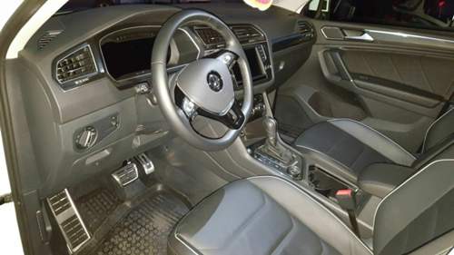

habe meine Kappen vor einem Monat eingebaut.
Für den Preis von 28,55 Euro (neu inkl.Fußstütze) kann man nichts sagen.Kann sie jedem nur empfehlen.

Welche Kappen sind das und wo kann man diese kaufen?
Die gibt es bei Amazon.
Haben auch sehr gute Bewertungen.
Hoffe ich konnt weiterhelfen.
Screenshot-20161016-220700
Passen diese auch für den Tiguan2
Ja das sind die, die ich in meinen eingebaut habe...
ohne Probleme.
hab auch gelesen, das diverse Leute das Set bei Amazon bestellen (Golf, Passat, Tiguan usw.) Pedale Abdeckplatte (klick)
Problem ist nur, leider nur für Leute mit DSG 😁
