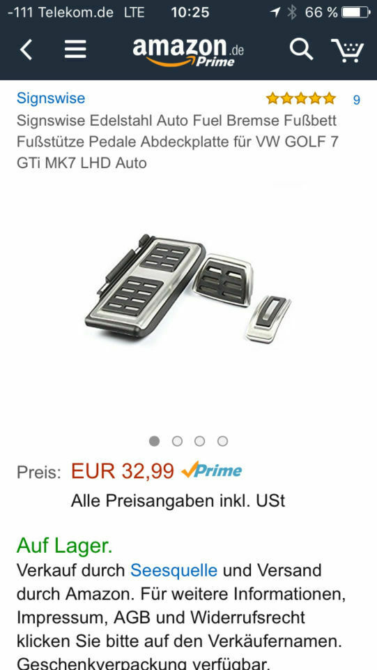

hat jemand schon Erfahrung mit dem Wechsel der Pedalkappen?
Es gibt ein Pedalkappenset aus Edelstahl im Volkswagen Zubehör welches auch für den Tiguan 2 passt.
Leider gibt es noch nicht die Fußstütze.
Preis bei VW ohne Fußstütze 108,00 EUR im ahw-Shop 94,50 Euro
Ist der Wechsel "einfach" oder soll man in der Werkstatt wechseln lassen?
Danke für die Antwort
Nachrüstsets für Pedalkappen in Edelstahloptik gibt es u.a. auf Amazon für unter 30€.
(alternativ original von VW für 108€)

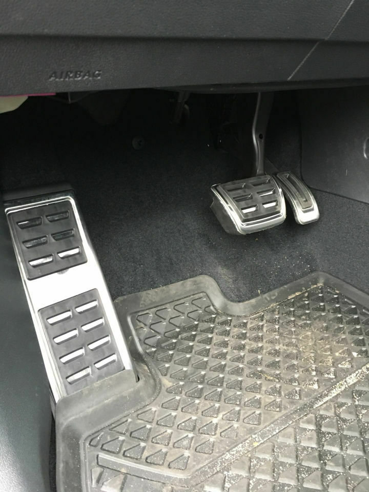

Fummelei war das Seitenteil in der Fußstütze / Führung einzuclippen. Da musste ich mit etwas mehr Kraft das Plaste biegen. Ist mir nicht beim 1.mal geglückt.

Bestellt. Danke für den Amazon-Tipp.

Die bleibt dran, das Zubehör Teil wird drüber gestülpt. Bißchen im warmen Spüliwasser legen und drüber.
Bei Amazon gekauft
Die Montage hat nur 10 min gedauert. Gaspedal hat nur drüberschieben/ drüberstülpen. Bei der Bremse das Pad einfach runterziehen und das neue draufklicken.
Bei der Stütze habe ich die Leiste mit der Ambientebeleuchtung mit den Fingerspitzen angehoben und ausgeklickt im vorderen Bereich. Dann das Seitenteil hinter der Motorraumentriegelung einfach vorsichtig abgezogen. Da geht nix kaputt. Man muss ein endig mehr ziehen! Alte Stütze raus. Neue draufklicken. Fertig. Ein echter optischer Mehrwert nachdem man die Fahrertür öffnet.
Hast Du eine Idee, wieviele cm/mm die Kappe auf dem Gaspedal aufträgt?
Bei mir geht es um den Beinwinkel zum Gaspedal, da ich den Platz im Tiguan aufgrund meiner Länge gut ausnutzen muss :)
Ich schätze ca. 10 mm
vg Jürgen
Habe eben nachgemessen. Es sind bei mir 8mm. Man merkt den Unterschied gar nicht. Gruß Alex
