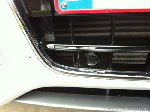

Hier noch Detailbilder von den Halterungen im Grill
Foto-2
Foto-1
