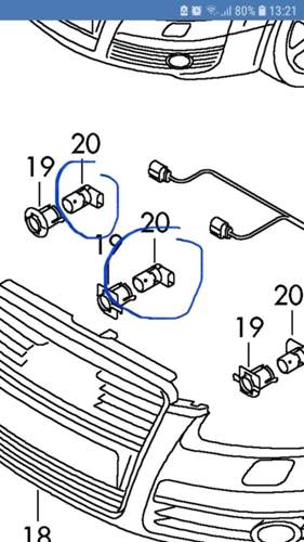

Steht oben wieso ich wechsle. Ich hab den Sensor einfach raus geholt und mit der Teilenummer Online gesucht. Geht ohne alles abbauen zu müssen. Das wird sicher einen Unterschied machen, sonst gäbe es nicht beide Bauformen.

Hier im Bild ist es gut zu erkennen vorne und hinten:
https://audi.7zap.com/de/rdw/audi+a6+avant/a6/2006-448/9/919-919020/

Abgewinkelte VORNE, gerade hinten !
Vorne wegen dem Pralldämpfer abgewinkelt
@Hoppels18t schrieb am 1. Februar 2019 um 21:45:35 Uhr:
Auf diesen Bildern erkennt man nichts... man muss den Leuten, die Google nicht bedienen können, schon alles erklären ! 😉
Ich erkenne es vorne abgewinkelt hinten gerade.
@Hoppels18t schrieb am 2. Februar 2019 um 10:58:06 Uhr:
Jaa sieht man doch recht gut.
PDC abgewinkelt VORNE
PDC gerade HINTEN
