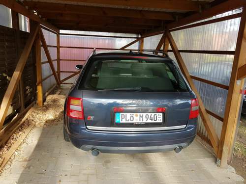

Guten Tag,
ich muss bei mir leider auch zwei Parksensoren tauschen. Leider sind die neuen Sensoren ja schwarz.
Weiß jemand zufällig welchem Farbton das Grau der Heckschürze beim S6 entspricht (siehe Bild)?
Liebe Grüße
