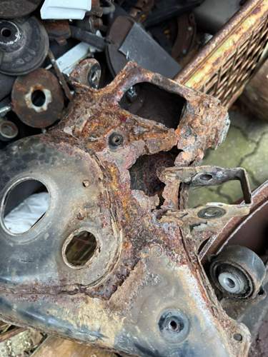

ich hab die vor ein paar wochen wechseln lassen, weil sie durchgerostet waren.
teile habe ich selber besorgt.( die beiden federlenker, schraubensatz, die querlenker unten und die koppelstangen.)
die oberen querlenker wurden sitzen gelassen.
mein kolege der das gemacht hat, hat volle 2 tage gebraucht, weil da kaum eine schraube auf ging und alles sehr vergammelt war.
kosten waren:
federlenker x2 + schraubensatz vag 499 euro.
koppelstange hinten x2 40 euro.
querlenker hinten unten x 2 80 euro.
so sahen die beiden bei mir aus.
die plastik verkleidung hab ich nun weg gelassen, damit sich dort kein schmutz und wasser fest setzen kann.

Ausweis, das sieht wirklich übel aus!
Die Rostvorsorge beim 4F am Unterboden ist wirklich unterirdisch...
oh ja. leider ist das ganze erst beim tüv aufgefallen.
ich hab das beim service machen nicht gesehen, bzw man muß ja schon ziemlich gerade an der plastik verkleidung rein schauen oder die abbauen.
die restlichen achsteile hatte ich vorletztes jahr schon mal mit rostumwandler eingesprüht und versiegelt.
