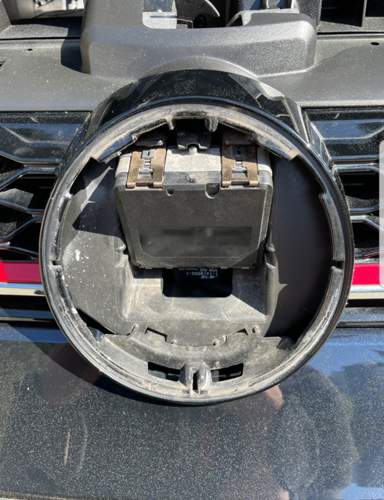

Warum willst du das ACC kalibrieren? Das ist doch nicht an der Stoßstange befestigt, sondern hinterm Grill.
Selbst wenn du den Grill abbaust, passiert dem ACC Sensor nichts.
Denke ich zumindest, dass dem Sensor nichts passiert.
Müsste aber noch mal schauen, bei meinem Bekannten.
ACC
Wusst ichs doch. Das Autohaus hatte keinen Bock. Erst hiess es bis 100 Euro wird das bei der Inspektion mitgemacht. Ansonsten Telefonat. Hat beides nicht stattgefunden.
Aussage des Hauses war dass für das PDC die Stange abmuss und anschließend der Sensor für die Abstandswarnung kalibriert werden muss. Mehr kann ich dazu nicht sagen.
Ich vermute dass sich der Kleber des Halters gelöst hat oder das PDC nicht richtig in die Halterung geklickt wurde.
