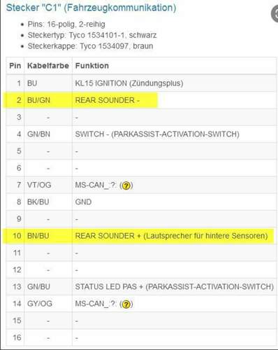

Bei meinem ist es so das wenn ich den Rückwärtsgang einlege oder die PDC Taste drücke ein dauerhafter Piepton kommt und dann die LED blinkt und mehr nicht. Das klickende Geräusche machen vorn nur 3 von 4 Sensoren und hinten garkeiner. Habt ihr ne Idee?

Abe rich könnte doch schauen ob Spannung ankommt, wenn das hier das richtige Bild ist
Pdc-belegung
Wenn das die richtige Belegung ist, kann man das machen.
Wo hast du diese Belegung her und was sind das für seltsame Kabelfarben?
bei google. Möchte gerne schauen ob da am SG Spannung ankommt
Wenn der Belegungsplan stimmt, sollte zwischen Pin 1 und 8 Spannung zu messen sein, wenn die Zündung an ist.

Danke Dir , werde mich morgen mal dran geben, sonst muss ich mir ein neues SG kaufen
Hab eben bemerkt das meine Kofferraumbeleuchtung auch nicht geht, hängen die zusammen?
Ich bin mir nicht sicher, aber die Kofferraumbeleuchtung sollte über das Bordnetzsteuergerät gesteuert werden.
Ok, PDC nur hinten, dann passt mein Plan nicht.
Mh ok, muss schauen was ich nun mache, möchte nicht auf gut Glück ein neues SG kaufen
OK, du kannst ja mal berichten, wenn es was Neues gibt.
Ja mache ich

Hi, also hab heute die Leitungen durchgemessen, mir war Wichtig ob Spannung ankommt, und das tut sie , Klemme 30 und Klemme 15 alles in Ordnung, Klemme 31 auch. Also kann es nur noch am SG liegen. ODER?
Ja, das glaube ich so langsam auch, hast dir die Platine denn mal angeschaut?
