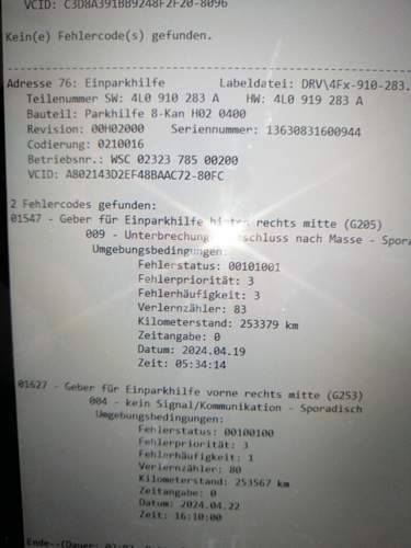

Bei meinem ist es so das wenn ich den Rückwärtsgang einlege oder die PDC Taste drücke ein dauerhafter Piepton kommt und dann die LED blinkt und mehr nicht. Das klickende Geräusche machen vorn nur 3 von 4 Sensoren und hinten garkeiner. Habt ihr ne Idee?

Spannungsversorgung fehlerhaft deutet doch darauf hin, dass irgendwo ein Kontakt oder ein Kabel defekt ist. Also schau zunächst mal ob du irgendwo Korrosion erkennen kannst oder defekte Kabel.

Deshalb funktioniert meine PDC nicht. Was denkt ihr, woran das liegen könnte. Sind die Sensoren defekt?

Shot
könnte ein schleichender Kabelbruch für den mittleren hinteren Sensor sein oder der Sensor ist defekt.
Zum fehlenden Signal kann ich nichts sagen, weil ja nicht dabei steht, was es für ein Signal sein soll. Halte mal ein Ohr an die Sensoren, normal müssten die leise tickern.

@Atomickeins schrieb am 27. April 2024 um 13:49:15 Uhr:
Müssten die auch Stickern, wenn die Einparkhilfe schon auf stur geschalten hat, sprich die Lampe am Einparkhilfe Schalter schon blinkt und das ganze System inaktiv ist. Das passiert nämlich, wenn man den Taster für die PDC betätigt
[Von Motor-Talk aus dem Thema 'Einparkhilfe PDC Audi A6 2.7 TDI Defekt' überführt.]
In mehreren Threads steht, dass man so die defekten Sensoren finden kann. Es könnte sein, dass das Steuergerät bei Fehler die Ausgänge abschaltet, also nichts mehr tickert, aber das weiß ich nicht.
