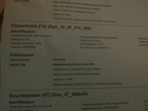

Hallo Zusammen,
ich bin mal so frei hier meine Problematik anzuhängen.
Der Audi A6 meiner Freundin spinnt in Sachen PDC ebenso. Die Einzelnen Sensoren klackern somit sind die Sensoren wahrscheinlich nicht defekt. Als stiller Mitleser vermute ich nun, dass das PDC Steuergerät im Arsch ist. Daher meine Frage: Muss ich ein baugleiches Steuergerät neu codieren welches ich über die Buchti gebraucht kaufe? Bin da noch recht unerfahren. Vielleicht kann jemand helfen?
Besten Dank im Voraus!
Chris
Hallo ChrisVB....
Du schreibst, Das du mitgelesen hast. Dann hättest du auch lesen müssen, das bei mir ebenfalls alle pulsieren und es doch ein defekter Sensor war. Lese das PDC einmal aus und befolge die Schritte, Die ich in diesem Thema beschrieben habe um den defekten Sensor zu lokalisieren. Ein defekt des Steuergerätes ist eher sehr selten.
Lass den Fehlerspeicher auslesen, dann weißt du genau wo das Problem liegt bevor du auf Verdacht was kaufst !
Jetzt fallen die Sensoren wieder reihenweise aus... wird kälter 😉
Das Steuergerät geht selten kaputt.
@JoseBi schrieb am 20. November 2017 um 11:49:33 Uhr:
Hallo ChrisVB....
tausend Danke! Wohl überlesen....
Habe nun den Fehler auslesen lassen. Kann mir jemand sagen welcher PDC da passt? Da unter der genannten Ersatzteilenummer das Steuergerät von Tante Google ausgegeben wird.....grübel grübel
