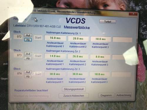

ich bin gerade eifrig auf der Suche nach einen Audi A6 Avant 2.7TDI. Ich weiß von den Injektor Problemen bescheid, und dachte bzw. wird eigentlich nur von den 3.0TDI gesprochen, wenn es um Injektor Verschleiß/Defekte geht.
Gestern war ich einen A6 2.7TDI anschauen mit nur 160000km. (Gerade mal eingefahren 😛 )
Habe einen Laptop mit der Carport Pro Software, übrigens sehr zum Empfehlen. Natürlich an den A6 gehängt und die Injektor-Werte ausgelesen. (MWB 72-77)
Ich traute meine Augen nicht.
Bei 2 Injektoren waren 1. Wert -30 und 2. Wert -10
Die anderen hatten auch nicht gerade die besten Werte, alle im Minus.
Nun zu meiner Frage:
Wie kann es sein das bei einen 2.7TDI mit 160000km die Injektoren bereits so einen Verschleiß haben? Was sind da genau die Ursachen? Kurzstrecken, kalt getrieben, ständiger Kaltstart?
Würd ihr so einen kaufen mit den Injektor Werten? Der Preis für den A6 ist ziemlich gut.

Bei -30ms und -10ms sind die Grenzwerte noch nicht erreicht.
Das alle im Minus liegen ist meist Realität und nicht ungewöhnlich.
0ms sind Laborwerte und wären natürlich am besten.
Starke plus Werte sind aber auch nicht ganz ungefährlich.
Der 2,7er ist eher unauffällig und nur ganz selten betroffen.
Ausnahmen bestätigen die Regel.
@Hoppels18t schrieb am 12. März 2017 um 20:49:28 Uhr:
Wie lange würdest du die Injektoren mit diesen Werten noch zutrauen?
Sind ja schon ziemlich nahe am Grenzwert.
lg thmatzer

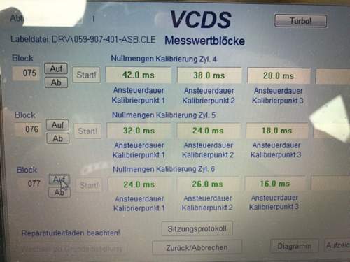

Moin, also wären meine Injektoren auch noch in Ordnung ?? Habe nämlich ein klackern auf der rechten Bank und er läuft nur auf 5 Zylindern ?? Doch ein Ventil??? Baue am WE die Injektoren aus und mache Kompressionstest. Gruß Jens
Der 075er war ähnlich..
@oederaner schrieb am 23. März 2017 um 09:40:56 Uhr:
Deine Injektoren sind noch im grünen Bereich. Aber diese Werte müssen nicht immer sagen das die Injektoren in Ordnung sind. Hatte mal einen Fall, da zeigte VCDS bei allen 6 ziemlich gute Werte an, doch bei der Prüfung bei Bosch tropften 2 nach. Also nicht immer auf die Werte verlassen.
lg thmatzer
