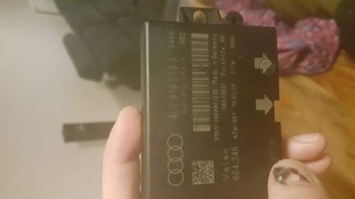

Hier ein Foto ein Bauteil ist durchgebrannt.
Weiß vielleicht einer ob man sowas reparieren kann oder ob es einen Schaltplan vom Steuergerät gibt hat den einer von euch vielleicht .

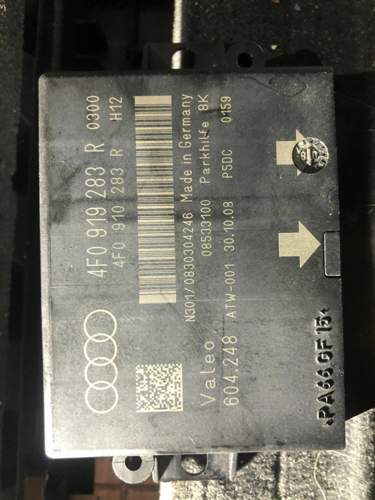

Bei mir geht PDC seit ein paar Tagen nicht mehr. Es Piepst kurz und dann Blinkt das Licht nur noch. Im Display passiert gar nichts. (also wenn ich zB Radio an habe und den Rückwärtsgang einlege bleibt das Display auf Radio)
Wir dachten das es ein Sensor wäre und ich habe mir neue Bestellt und versucht den richtigen zu finden. Aber nix hat sich verändert. Jetzt haben wir das Steuergerät ausgebaut und es sieht etwas so aus als wenn da mal Wasser rein gekommen wäre. Jetzt versuche ich ein neues bzw eher gebrauchtes zu kaufen und muss leider fest stellen das es meins scheinbar nicht gibt. Ich brauche 4F0919283 R und das R am Schluss kann ich nirgends finden. Fast alle anderen Buchstaben gibt es aber nicht das R. Sehe ich das richtig das es unbedingt genau das gleiche Steuergerät sein muss oder ist der Buchstabe nicht so wichtig?
Ich habe meins mal Fotografiert damit ihr das selbst anschauen könnt.
Ich habe leider ganz wenig Ahnung von der ganzen Sache und habe den Auftrag mir ein neues Steuergerät zu kaufen. Kann mir da evtl BITTE jemand helfen?
1000 Dank im voraus
LG cartman
Fehlercode habe ich auch mal angehängt

Es gibt hier.irgendwo auf diesen 11 Seiten oder in einem andere Thread genau aufgelistet welches Steuergerät bei deinem Fahrzeug passt.
Um deine Frage tu beantworten du brauchst kein mit R nur musst du dann das neue Programmieren und fertig .
