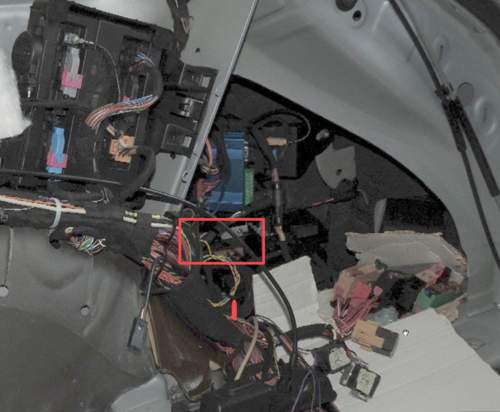

Ok, dann schaue ich mal in die Stromlaufpläne "Einparkhilfe (PDC) mit Parklenkassistent (Park Assist), ab Januar 2011 (23):
Sobald der PLA im Spiel ist, gibt es ein eigenes Steuergerät dafür, bei den kleineren PDC-Systemen erledigt dass das Bordnetzsteuergerät.
J791 = Steuergerät für Parklenkassistent J791
X65 = Verbindung (Einparkhilfe) im Leitungsstrang Stoßfänger vorn
T12q = Steckverbindung, 12-fach am Steuergerät für Parklenkassistent
348 = Masseverbindung (Einparkhilfe) im Leitungsstrang Stoßfänger vorn
Plan 23/4:
G255 Pin1 schwarz/gelb 0,35 mm² geht zu X65 und von dort aus zu T12q/2
G255 Pin2 blau/Violett 0,35 mm² geht zu T12q/5
G255 Pin3 braun/schwarz 0,35 mm² geht zu 348 und von dort aus zu T12q/1
ich würde diese Leitungen mal mit einem Multimeter auf Durchgang prüfen, und zwar vom Stecker T12q bis zum Stecker am Geber. Das Steuergerät findet man hinten rechts im Kofferraum hinter der Klappe, T12q ist der braune Stecker in der Mitte. ich habe auf dem Bild die ungefähre Position des J791 markiert.

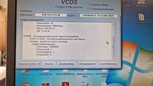

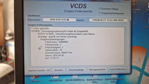

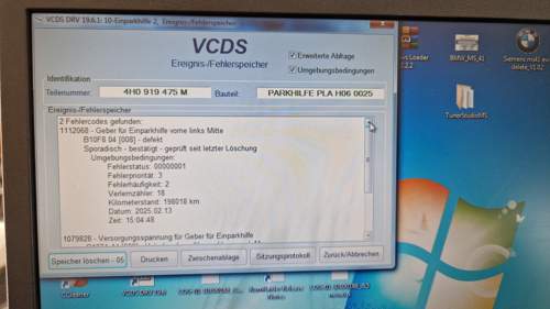

Hallo in die Runde, kann mir evtl jemand sagen, ob man an die Front PDC Sensoren zum wechseln von unten heran kommt? Audi A6 4G Bj. 2012 kein S-line. Vorn links ist wahrscheinlich ein Sensor defekt so zumindest laut VCDS. Geber für Einparkhilfe vorn links Mitte... Sensor wird jetzt nicht mehr im Speicher aufgeführt, sondern nur noch "Versorgungsspannung für Geber für Einparkhilfe". Unterbrechung Kurzschluss nach Masse wird jetzt angezeigt im VCDS. Ist es möglich das der Sensor einen Kurzschluss verursacht, oder eventuell Marderbiss und nur ein Kabel defekt ist. Leider weiß ich auch nicht, wie ich die einzelnen Sensoren über VCDS ansteuern bzw prüfen könnte. Über Tipps oder Ratschläge wäre ich dankbar. Grüße Enrico

Danke für den Link... Dann werde ich mal vorn aufbocken und Unterfahrschutz demonstrieren. Mal schauen ob ich mit den Händen an den Sensor komme. Gibt es eine Möglichkeit über VCDS jeden Sensor einzeln zu überprüfen?
Kannst ja Quer tauschen und kontrolieren ob der Fehler mitwandert.
Aber wenn VCDS vorne links Mitte sagt stimmt dass normal.
Oder einfach die Hand vorhalten.
Versorgungsspannung deutet eher auf Kabelbruch oder Kurzschluss hin
