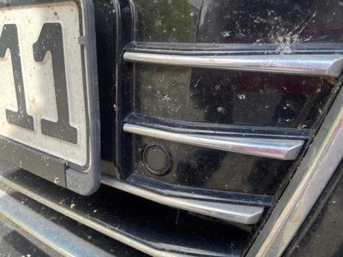

Hallo zusammen. Ich klinke mich hier auch mal ein. Ich habe seit ein paar Tagen beim Einlegen des Rückwärtsganges ein Dauerpiepsen, verursacht durch die beiden mittleren Sensoren vorne. Im MMI wird auch angezeigt, dass eben etwas ganz nahe dran wäre, was aber nicht der Fall ist. Im Fehlerspeicher steht nichts drinnen. Jetzt habe ich da schon irgendwo gelesen, dass ev. die Verkabelung/Steckverbindung(en) bei den Sensoren das Problem sein könnte(n). Meine Frage nun an euch. Wie komme ich an die Sensoren ran? Sprich, was muss ich abbauen bzw. entfernen, damit ich die Steckverbindung kontrollieren könnte?

Bei meinem A6 hatte ich das mal mit einem Sensor vorne mitte, das lag daran, dass der Nummernschild-Träger zu weit vorstand. Der Sensor hat den „gesehen“. Check das mal…

Hallo Jan.
Danke für Deinen Hinweis. Hab ich gerade gecheckt - ist bzw. war es leider nicht.

Hatte bei meinem A7 das selbe Problem. Schau mal auf die Oberfläche von den Sensoren. Es könnte kleine Steinschläge sein was das Dauerpiepsen verursacht. Ich habe bei eBay einfach 2 neue für 26€ bestellt, lackiert und montiert. Für den Einbau musst du nicht die SS zwingt abbauen. Habe es auch so hinbekommen. ( vorne die beiden Sensoren in der Mitte waren defekt)

So, möchte nun ein abschließendes Update meinerseits geben. Bei meinem Wagen wurde etwas am Auspuff gerichtet. Der Mechaniker hat dann auch gleich meine originalen Kennzeichenhalter gegen seine ausgetauscht und leider "etwas" zu tief montiert. Jetzt haben die Sensor natürlich immer angeschlagen. Ich habe leider sehr sehr lange gebraucht, bis ich gemerkt habe, dass da neue Kennzeichenhalter und diese auch noch zu tief montiert waren.
