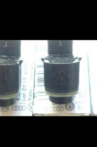

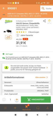

Hallo, bei mir ist ein PDC kaputt es ist der schwarze vorne links am Grill. Jetzt habe ich nach Originale gesucht und habe folgendes gefunden Siehe Foto 1. Dort sieht man das der Hersteller Valeo ist. Würde der Steuergerät auch die PDC akzeptieren wenn ich sie direkt vom Hersteller kaufe die Kosten auch weniger. Foto 2 ??
Ist hier jemand der PDC gewechselt hat? Mein Auto hat Parklenkassistent.
Danke im Vorraus.
Ich hatte das gleiche Problem mit dem vorderen äußeren Sensor. Also normalerweise sollte es ja passen. Bei mir hat der Neue aber leider nicht funktioniert. Keine Ahnung warum. Hab auch einen von Valeo bestellt. Die ersten 30 Sekunden passts und danach kommen ein paar Fehlermeldungen. Im Fehlerspeicher steht wieder "Geber vorne links defekt". Ich hab nun einen Originalen bestellt.
Ok danke für die Antwort. Dann bestelle ich direkt ein Originales

Vielleicht melden sich ja noch andere dazu. Ich hab bei Facebook viele gefunden, die damit zufrieden sind. Sonst hätt ich den von Valeo auch nicht bestellt. Aber wie gesagt, bei mir will er leider nicht.
PS: Ich hab ihn beim AHW Shop bestellt. Da kam er auf keine € 80,- excl. Versand.
