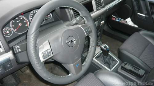

Hier noch ein Foto von mein Lenkrad....
Gruß Jan

Da ich grad das Bild sehe, kann mir jemand sagen wie die Teilenummer und der Preis für die Armaturenleiste ist? (genau die, die auf dem Bild zu sehen ist).
Sorry fürs Offtopic, aber das Bild passt grad so... 😉

zum Glück ist die Leckradfernbedienung in Silber und nicht schwarz glänzend...würde mir jetzt auch gefallen
