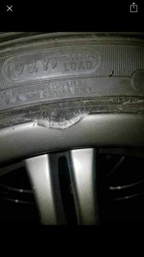

und du zu dem felgen kann man nicht richten, ich habe gehört leicht beschädigte felgen kann man reparieren
so wie zb die hier ( ist ne original felge )
Du musst vor allem zur Einzelabnahme weil die M67 des M3 auf AG Modellen 1. nicht zugelassen sind und 2. andere Reifen auf den Felgen gefahren werden, als original. Nämlich 225/40 anstelle 225/45. Die zusätzliche eintragung der Spurplatten ist dann pillepalle.
Man darf an Felgen nichts mechanisch oder thermisch bearbeiten. Noch nicht mal sandstrahlen. Man darf also bspw. keine Dellen wieder rausziehen oder geradedengeln oder was auch immer. Dadurch verliert jede Felge Ihre ABE.

hier nochmal
An der Felge machst du legal nix mehr. Die müsste man aufschweißen. Das verändert das Gefüge deutlich, was nicht erlaubt ist.
Und da fehlt ein ordentliches Eck. Könnte sein, dass du damit kein TüV kriegst, wenn du damit vorfährst.
