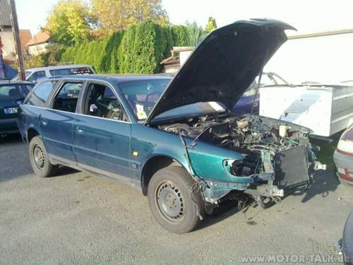

ich schlachte gerade einen grünen A6 C4 aus Bj. 97, da ist noch die Beifahrertür dran. Wo finde ich die genaue Farbenbezeichnung? Kann jetzt auf die Schnelle nicht nachschauen, der Wagen steht 20km von hier.
Passt die Farbe vom Bild her?
20121025-024
wo steht denn der Wagen? Hätte da Interesse an der Hecklappe wenn diese noch in takt ist und der Preis i.O.
hehe, schau dir das Bild genau an, dann kommt man drauf 😉
Ist jetzt eine Quizfrage, bitte Lösung hier schreiben 😁
Heckklappe ist noch dran, Rücklichter fehlen, allerdings hat diese einen kleinen Schaden an der Leiste rechts oben Heckscheibe (kann Foto machen) und wurde wohl auch schon unten gespachtelt, wahrscheinlich wegen Rost. Wollte die Heckklappe evtl. bei mir vorübergehend anbauen, bis ich meine Klappe entrostet habe. Danach kannst du die Heckklappe bekommen. Preis werden wir uns einig, setze ich eher im unteren Bereich an -> weiter mit PN.
Das gleiche gilt auch für den Interessenten der Beifahrertür, falls er sich meldet und ihm die Farbe genehm ist. 😁
