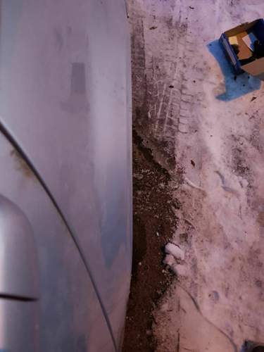

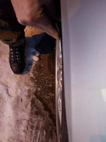

Da ich schon ne gefühlte Ewigkeit auf der Suche nach passenden Felgen bin und nix finde, wollte ich euch mal um Hilfe/Erfahrungen bitten..
Habe die V72 Styling mit 8,0x18 Et 47 mit 225/40 und 8,5x18 Et 50 mit 255/35...
Stoßdämpfer Sachs Advantage mit Eibach Prokit 30/20-25 und 22mm Swp hinten...
Was ist das maximale was drunter geht (ohne Blecharbeiten), wenn ich weiterhin die 225er und 255er Fahren will...
Finde immer welche wo von der Et her passen, aber dann sind es breitere Felgen wie zb 9j oder 9,5j..

@tom3012 schrieb am 07. März 2017 um 21:2:39 Uhr:
Mach doch mal ein bild vom radlauf von oben fotografiert und von hinten....also nur den radlauf.
Das war jz vor ein paar Wochen mit 10mm Spurplatten...
Das hab ich mir gedacht.... die haben ne "2. kante" reingearbeitet, also zu extrem gebördelt, quasi gezogen.
Optisch nicht sehr schön, aber ist auch ansichtssache.
Da sollte jetzt allerdings gut was drunterpassen.
Achso du meinst die haben die Kante (die 0,5 oder 1cm) die innen liegt nach außen gelegt? Also wir hatten 10mm Spurplatten drunter, und man konnte sagen es waren noch 5mm gegangen... Aber sehr knapp dann... Die Felge wo drauf war hatte 50ET...
@Stromag schrieb am 7. März 2017 um 22:00:16 Uhr:
Ähhh...nein.
Die haben einfach so lange und extrem gebördelt bis sich im unteren bereich des radlaufes ne 2. kante abzeichnet.
Das passiert wenn man die walze zu weit unten ansetzt und es übertreibt.
Vielleicht war es auch so gewollt.....optisch ist es halt nicht so schön.
Okey... Und was denkst du was drunter geht wenn du schon sagst jz müsste einiges drunter passen? Wie soll ich am besten Messen um genau zu wissen was passt?
