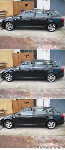

Hab mal Fotos gemacht von den 3 Reifensätzen. Unten die A6-16", Mitte A5-17", Oben A6-18". Momentan hab ich die 18" mit Winter drauf, im Sommer kommen wieder die 17" zum Einsatz, die 16" sind sozusagen "Reserve".
Die 18" deshalb als Winter, weil sie vom Vorbesitzer ziemliche Kratzer und Bordsteinschäden haben, die 17" vom A5 für den Sommer sind wie neu.
