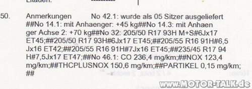

Ich habe mal Dir mal den Ausschnitt aus der EG-Übereinstimmungsbescheinigung eingescannt, der die erlaubten Reifen angibt.
Diese Größen (habe ich auch erst hier gelernt) sind für den 6B erlaubt und man muss nicht mehr zum TÜV.
Alles andere muss eingetragen werden. Korrigiert mich, wenn ich falsch liege. 😕

Also,
da keiner antwortet:
weder noch! (einfach so ohne ein Haufen Geld zu bezahlen).

Nein.
225/45/18 ist im Gesamtumfang vom Rad zu groß, außerdem behaupte ich mal das der LK nicht 5/112 ist bei Renault. Dann wäre auch noch die ET der Felgen zu beachten.
Unabhängig davon brauchst Du zum Eintragen auch noch Unterlagen zur Tragfähigkeit der Felgen.
235/40/18 wären kein Problem. Bei 235/45/18 musst du zum TÜV. Die haben ein Programm welches die Differenz des Abrollumfanges der Reifen im Vergleich zu den Neuen errechnet.
Ist diese Differenz zu groß (glaube 13% gegenüber der eingetragenen Serienbereifung) muß seitens der Werkstatt das Fahrzeug angepasst werden. Wenn du also im Winter Serie fährst, muß wieder angepasst werden usw....
