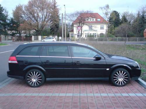

4x 18 Zoll Felgen inkl. 4x 225/40 Sommerreifen
4x 225/40 R18 ZR Nankang NS 2, Alu, für Opel, 4x ATS Felgen `Exclusive Line` (18Zoll) 4x Reifen 225/40 R18 (92 W) Felgen: 8x18 Lochkreis: 110/5 ET: 35 passend für Opel Vectra C Reifen und Felgen sind im Februar 2008 gekauft worden, Rechn. ist vorhanden. vb 460 €
...vielleicht hat ja jemand interesse an meinen rädern oder hat welche anzubieten.
vielen dank im voraus für eure hilfe!! 😉

nur mal als Anhalt, du benötigst den Lochkreis 5x112, original VW-Räder haben 7,5 oder 8x18 mit einer ET von um die 50.
Mit einer ET ab 45 aufwärts bist du auf der sicheren Seite.
Als Reifen 225/40 18.

Für den Golf brauchst du einen Lochkreis von 5/112, somit passen diese nicht. 😉
danke für den tip. wieder was dazu gelernt und kann jetzt genauer suchen. was mich dennnoch interessiert ist, was würde ich für meine räder noch bekommen? möchte nur mal ne hausnummer haben, um zu gucken nach was ich neues ausschau halten kann. wollte nicht allzu viel drauf zahlen.
