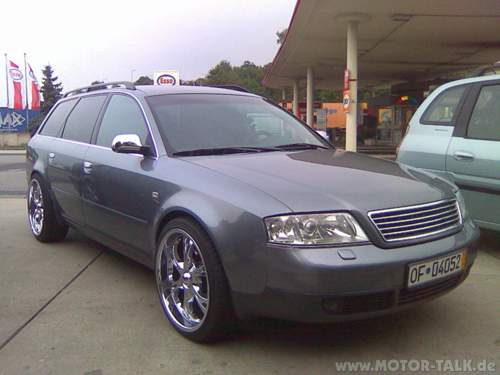

Passen die auf meinen schmalen? Ohne dicke backen? Oder muß man da was nacharbeiten?

nun gut ich vertrau euch da mal! 🙂 dann werd ich mir die wohl holen, aber welche Reifen nehm ich denn da? Und wie sieht es mit Spurplatten aus? Erstmal gucken? Oder gleich welche kaufen? Wenn ja welche?
Ach ja nicht vergessen werde ihn 40/30 tiefer legen!
Alles kein Problem? Ohne nacharbeiten?
LG Hauke
Hallo hatte 9x20 auf den kleinen und 55-40 tiefergelgt und ohne groß was zu machen außer vorne mussten spurplatten daruf sonst hätte es am federbein geschliffen =)))
So Freunde habe mir jetzt endlich Felgen bestellt in 8X19 denke Sie werden mir eine Einpresstiefe der Felgen von 35 empfehlen! Geht das in Ordnung? Und welche Reifen und Reifengrößen empfehlt Ihr mir?
Grüße Hauke

ET 35 geht in Ordnung,die solltest du auch nehmen da ET45 mit größter wahrscheinlichkeit innen schleifen wird bei ET40 ist sogut wie kein Platz innen und wird so auch niemand regulär eintragen.
Bei ET35 hast du gerade so den vorgeschriebenen Abstand innen,so war es zumindestens bei mir mit meinen 8,5*19 mit 235/35.
Du solltest aber bedenken das du ihn hinten bei ET 35 auch nicht viel weiter als 40mm tieferlegen kannst. Hatte bei meinem das Problem das bei 60mm tieferlegung hinten und der ET gerad noch nen Blatt Papier zwischen Reifen und Kotflügel drunter passte beim Belastungstest.
Hab das jetzt nicht so ganz mitbekommen,wolltest du 225 oder 235 raufziehen?
Grüße Martin

235 oder 225 weiß ich noch nicht so genau, aber dachte schon eher an 235 oder!?
Welche Reifen soll ich nehmen?
Ich hab mit Conti, Dunlop, Michelin gute Erfahrungen gemacht. Ich würd nen Reifen mit Felgenschutzleiste nehmen....
