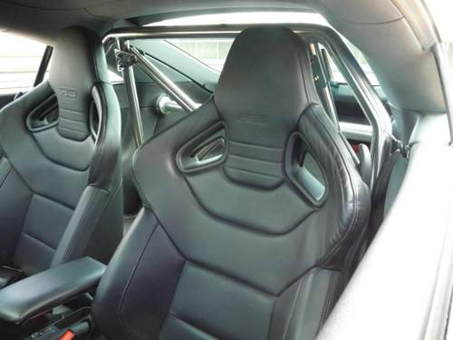

aber mal ganz ehrlich! Die RS5-Schalensitze sind zwar optisch mega, aber die Qualität ist eine bodenlose Frechheit. Ich setze jetzt einfach mal die gleiche Qualität wie beim R8 voraus. Hatte die Sitze damals nagelneu in meinem TT eingebaut und da haben nach nicht mal 1000km unschöne Falten an den "Ohren" gebildet (siehe Foto) und damit hat sich auch die tolle Optik mehr oder weniger erledigt.
Nach einiger Zeit hielten die Sitzwangen / Lehne nicht mehr die Luft und kurze Zeit später auch die unteren nicht mehr. Der Käufer meines TTs hatte ein paar Monate später mitgeteilt, dass gleiches auf dem Beifahrersitz passiert ist. Er hat dann die Sitze zerlegt und die Ventile als Ursache festgestellt. Die O-Ringe der Ventile sind viel zu schwach ausgelegt, so dass ein Defekt nur eine Frage der Zeit ist.
Ein neues Ventil kostet wohl um die 100 Euro und ich meine, er sagte, dass 4 Stück pro Sitz verbaut sind. Deshalb würde ich mir eine Umrüstung gründlich überlegen!

Die ich bekommen haben sind in einem sehr guten Zustand, keine Falten und halten die Luft.
