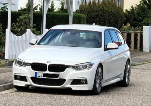

Ich habe mir jetzt vorkurzem ein F30 320d M Paket geholt.
Bis Sommer will ich paar Dezente Änderungen vornehmen.
Ich will mir die Eibach Pro Kit Federn kaufen.
Laut der Seite von Eibach würden die passen. Nur als Vermerk steht drinne das es nur für Fahrzeuge ohne Niveauregulierung ist.
Woher weiss ich ,oder erkenne ich ,ob ich eine Niveauregulierung habe? Eventuell eine Dumme Frage aber lieber die Profis fragen bevor man was falsches kauft.
Fahrzeug ist ein F30 320d mit M Paket. Ich kann zwischen Eco Pro - Comfort - Sport - Sport Plus switchen. Das heißt dann für mich mit adaptiven Fahrwerk.
Für jede Hilfe bin ich dankbar.

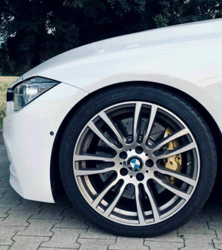

Bei Tieferlegung auch wenn man weiß das es nicht aufsetzt, setzt es auf, ist mir öfters passiert :-D. Kommt immer auf die Fahrweise an :-D.
Die Tieferlegung 35-40 sieht gut aus.
Meine sind Eibach VA: 25-30 HA:25
Das sollte definitiv ausreichen.

Ich fahre das selbe Auto, BJ 2017. Du müsstest das adaptive Fahrwerk haben. Kannst in den jeweiligen modis auch einstellen ob nur antrieb oder auch Fahrwerk dementsprechend auf sport willst…

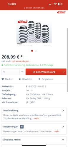

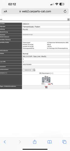

Im eibach shop sind die für 208 Euro zu haben… aber im Katalog für 365 Euro was irgendwie kein sinn macht…
Hast du vielleicht eine Erklärung dafür ?
Was haben deine gekostet ?LG
365€ ist der Eibach Listenpreis (auch Mondpreis genannt :-D )
Im freien Handel bekommt man die Ebach Federn aktuell für ~150€
Wichtig: Es gibt unterschiedliche Versionen von den Eibach Federn für den F30.
Daher im Online Katalog bei Eibach checken, welche Federn für das eigene Fahrzeug passen.
Im freien Handel bekommt man die Ebach Federn aktuell für ~150€Wichtig: Es gibt unterschiedliche Versionen von den Eibach Federn für den F30.

Ja, du schaust im online katalog welche Federn passen z.B. E10-20-031-01-22
und dann suchst du bei z.B. google oder idealo danach
https://www.idealo.de/.../...105_-pro-kit-e10-20-031-01-22-eibach.html
