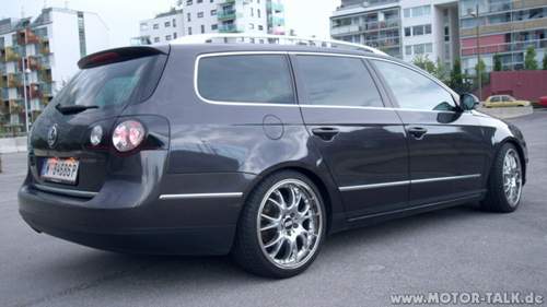

Nun zur Frage: Ich habe seit heute 19" Felgen auf meinem Passat 3C (Variant, Trendline, 1.9 TDI) - MAM RS2 - 8.0 x 19 ET 45.
Anbei habe ich Bilder gemacht (bitte nicht auf die Qualität achten, hab' nur schnell welche mit dem Handy gemacht). Nun ist mir der Passat (wie man gut sehen kann) natürlich zu hoch - welche Tieferlegung kann ich problemlos montieren?! Meiner Meinung nach ist er vorne höher als hinten, oder täuscht das? Es kommen bei mir NUR Federn in Frage, also bitte nicht den Tipp bezüglich Gewindefahrwerk geben. Hatte zuerst an 30/30 Federn gedacht, aber wie gesagt, mir kommt es so vor, als wäre er vorne höher.
Bitte um eure Tipps und Ratschläge, wäre euch sehr dankbar.
VIELEN DANK und liebe Grüße vom Wörthersee
CHRIS

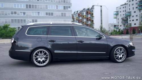

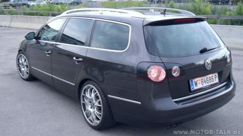

Zeig Dir mal wie es mit 30/30er Federn von Eibach aussieht !!
Habe auch 19 Zoll drauf auf meinen 2.0 TDI Variant Highline DSG DPF !!
Habe diese Woche noch beim VW original Federwegsbegrenzer gekauft, 2 Sets( 1 Set 16 Euro ), und für hinten die eingebaut, vorne brauchte Ich diese nicht, aber hinten hatte er leichten Kontakt mit dem Radgehäuse, wenn vier Leute mit gefahren sind !!
Komme nächste Woche am Mittwoch auch am See, da könntest Du Dir das in natura anschauen !!
Gruß aus Wien, Miki

Stell das Auto auf eine neutrale Ebene und mess mal von Radmitte bis zur Kotflügelkannte den abstand.
Müssten beim Orig. Fahrwerk so 37,5 cm sein.

Ganz genau, war gerade messen - der Abstand zwischen Radmitte und Kotflügelkante beträgt ca. 38 cm.
Also müssten sich 40 auch ausgehen, verstehe ich das richtig?

Wenn du diesen Abstand vorne und hinten hast, dann ist alles in Ordnung. Soll heiß: Du bildest es dir nur ein das er vorne höher ist 😉
