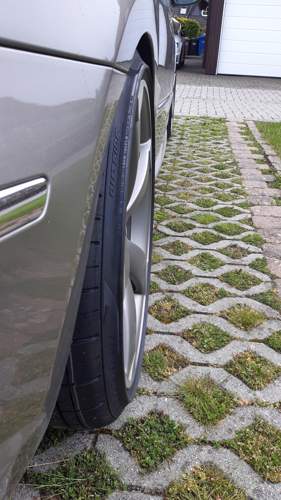

Hi , habe 19 Zoll Felgen (MAM RS3) mit ET 30 gekauft ..Und jetzt ABE durchgelesen ,habe gesehen dass da ist was an Karosse zu machen zu die engetragen bekommen ..Habe auch Eibach Prokit (25/30) drin und ist schon eingetragen ..Interessiere mich das für die Felgen ..Hat jemand schon so was gehabt ? LG

Welche Reifen sollen drauf(Hersteller und Breite)?
8,5x19ET30 wird vor allen an der HA eine sehr knappe Sache, wenn der Reifen nicht schmal ausfällt und man negativen Sturz fährt.

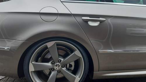

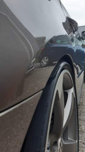

Habe hinten Goodride 235/35 91w und vorne Hankook 235/35 ,VA ist noch bischen Luft aber HA ist schon knapp ,wenn die gucken lauffläsche dann könnte sein dass geht ..Habe auch noch die von H&R Verbreterung gekkauft
Das ist 8,5x19ET38 mit einem schmal ausfallenden Pirelli P Zero PZ4 A01 in 235/35/19 an der Hinterachse.
Der noch 8mm weiter draußen wäre nicht fahrbar.

Ich habe das als einzelabhname hin bekommen ..Ist alles im Brief eingetragen ..Aber kann immernoch kein Foto hochladen ..LG
Um eine Einzelabnahme kommt man nicht rum, das ist klar.
