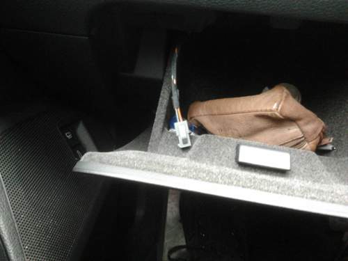

Aber zur Frage, links unten unterm Armaturenbrett ist ja ein kleines "Handschuhfach". Da fiel mir letztens ein Kabel ( Foto) entgegen dass ich nicht einordnen kann. Es funktioniert alles am Auto. Also Licht, Handbremse und alles was so an der Seite verbaut ist. Das einzige was ich nicht prüfen kann ist ob das Kabel vielleicht was mit dem Licht von der Hängerkupplung zu tun hat. Weiß von Euch vielleicht jemand was für ein Kabel das ist?
Danke im voraus und Grüße
Tekki
Foto
Doofer Zufall, gut dass es nichts teures war.
Kabel vielleicht von der Armaturenbeleuchtungs-Einstellung. Oder irgendwas von der MFA XP? Abgasklappe? AGA Temp?
Sieht aus wie der Stecker der Handschufach leuchte
Oder für den Airbag Schalter
