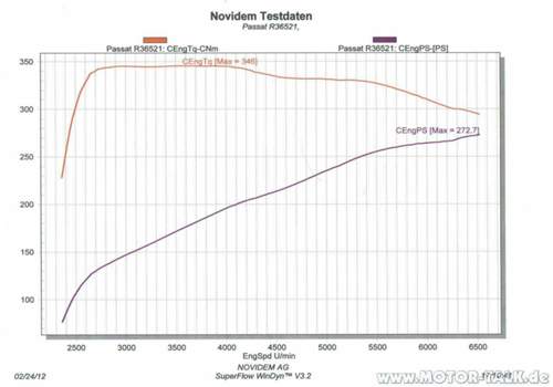

Zurück von Novidem und auf dem harten Boden der Tatsachen gelandet. 😠 Chippen scheint 0 gebracht zu haben. Vermutlich hat die spürbare "Mehrleistung" oder das spontanere, willigere hochdrehen nur was mit der veränderten Drosselklappensteuerung zu tun. Auf kleinsten Pedaldruck geht es hoppla vorwärts. Aber mehr Leistung habe ich deshalb nicht, selbst nicht mal die Nominalleistung, nur die Drosselklappe scheint einfach sofort voll auf zu sein. Kuckst Du hier ...
Novidem hat gemeint, dass es ziemlich "normal" ist und es unwahrscheinlich ist, dass der R36 die 300 PS von Haus aus hat. Der R32 hat auch kaum die 250 PS gebracht und rechnet/dividiert man 250 PS auf 3.2L (R32) multipliziert mal 3.6 (R32) so kommt man auf 280 PS. Also liege ich mit meinen 273 PS gut im streuenden Normbereich. Traurig aber wahr.
Das einzig positive ist der Drehmomentverlauf, was sofort ab 2700 U/min ein Plateau (346 nm) erreicht und bis 6000 U/min bleibt.
Die Lust auf eine AGA ist mir jetzt erst mal gehörig vergangen. Novidem hat gemeint, wenn ich es nur ein wenig lauter mag und kein Dröhnen im Innenraum, was leider bei so grossen Autos sehr oft passieren kann und ich damit rechnen muss, aber mehr Leistung haben will, dann würde er empfehlen, sie Serienanlage zu belassen, und die Kats zu ersetzen und zwar gegen 100 Zellen Rennkats. Das wäre von aussen nicht sichtbar, die Abgaswartung würde ich trotzdem einhalten/bestehen, der Sound wäre entsprechend lauter, aber ähnlich wie der Seriensound, weil ja die originale Anlage verbaut bleibt und mit Dröhnen hätte ich nicht zu rechnen und die Mehrleistung wäre besser, als mit einer AGA ab Kat, nur aber mit Kosten von ca. 3000 CHF. Der Effekt des verminderten Abgasgegendrucks wäre hinter dem Kat weniger effektiv, als vor oder durch den Kat selber. Das werde ich mir jetzt mal durch den Kopf gehen lassen.

Oh mann, nicht schön, hört man ja nicht gerade selten von FSI-Motoren...
Ich würde bei meinem kein Test machen wollen. Gerade vor dem Ergebnis hätte ich Angst und würde vielleicht die Lust an dem Auto verlieren. Da ich aber so rundum zufrieden bin, spar ich mir sowohl das Geld für den Leistungstest, als auch das Geld für das Chiptuning.
Es sind zwar nur Zahlen, Daten, Fakten, aber wenn man so etwas weiß....
Ist halt leider anscheinend doch so, dass VW ein bischen den Mund zu voll nimmt. 🙁 Mich macht das alles aber jetzt noch weniger an, weiter was zu machen (Kats, AGA, ...) Ich weiss nicht, ob das nicht doch rausgeschmissenes Geld ist. Kaufe ich mir jetzt eine AGA und dann dröhnt es von hinten, ich würde mir wieder in den Arsch beissen und hätte noch mehr Geld zu Fenster rausgeschmissen.
Wie wurde die Leistung denn korrigiert? Nach DIN? nach EWG? Temperatur? Luftdruck? Luftfeuchtigkeit? Das macht ja auch noch was aus...

Ich bin nicht so sicher, ob die versprochenen 270PS/415Nm tatsächlich erreicht werden - auch wenn der TFSI-Motor gut zu chippen ist und oft schon serienmässig tüchtig nach oben streut. Aber 50PS mehr und vor allem fast 100Nm mehr dünkt mich dann doch etwas optimistisch (nur mit chippen, mit dem originalen Lader).
Wo hast du denn deine Leistung messen lassen und auf welchem Prüfstand?
Davon abgesehen kannst du dich doch über die vorhandenen 273 PS freuen (wer hat schon so viel) und daran denken, dass du hier in der CH eigentlich nie in eine Situation kommen wirst, wo du den Leistungsmangel bemerkst. 😁
Zum Auspuff: Schade fürs Geld! Der R36 klingt doch schon Serie ganz ordentlich. Das Risiko des Dröhnens wäre mir zu gross. Der Passat ist schliesslich kein 3er BMW. 😉
Beim Skoda RS von meinem Kumpel wurden die 270PS/420NM gemessen. Die hat Koch nicht versprochen, sondern das kam raus. Er hat aber noch eine AGA von Friedrich drunter. Das macht vielleicht auch noch ein bischen was aus.
Ich habe die Leistung bei Novidem messen lassen (steht auch so auf dem Prüfbericht 🙂). Novidem hat so einen Prüfstand http://www.novidem.ch/angebot/motorenprufstand/

Eine Diskussion wie "300 PS braucht kein Mensch und schon gar nicht in der Schweiz" müssen wir hier nicht führen, denn dann würden 100 PS auch ausreichen, um von A nach B zu kommen. Einen Porsche braucht man nicht, aber jeder will ihn haben (hat Ferry Porsche mal gesagt). Das sagt alles aus. Einen RS4, S6 oder RS6 braucht man nicht, aber haben wäre trotzdem schön. Und fahren nicht ausgerechnet in der Schweiz verdammt viele getunte Autos rum, obwohl doch auch 100 PS ausreichen, sprich ein Dacia würde längstens ausreichen. 😉
Dass ich ein wenig enttäuscht/ernüchtert bin, dürfte nachvollziehbar sein. Ich habe eine Schachtel mit 30 Pralinen gekauft, mit der Absicht, dass auch 30 Stück drinnen sind. Dann gab ich die Schachtel zu Koch und habe gebeten, noch 1 Praline oben drauf zu packen. Jetzt bin ich zu Hause und mach nach 8 Wochen die Schachtel zum ersten Mal auf und siehe da, es sind keine 31 Stück drinnen, sondern nur 27. Würde Dir das gefallen?
