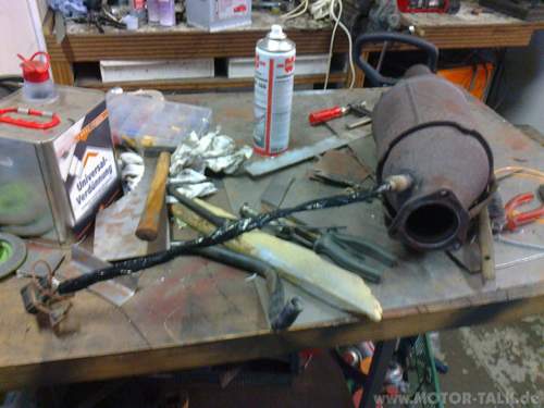

Also, wir haben den Fehler gefunden - ENDLICH!!!!!!! 😁😁
Und zwar war es nicht der Kat, wie gedacht, sondern die Lambda. Die hat sogar noch funtioniert, aber wenn alle 3 Kabel gerissen sind, bringt eine funtionstüchtige Lambda auch nichts....😉
Alle drei Kabel von der Lambda zum Stecker waren ab!!! Also die wieder miteinander verbunden und noch mal mit Gaffa gesichert🙂 Der Kat ist noch super (Bild).
Der Dichtring war übrigens aus Stahl, den hätte ich gar nicht neu kaufen müssen, der alte war noch ganz gut, is mir jetzt aber egal.
Jetzt ist der Motorlauf wieder ruhig, die Karre zieht wieder was und es hört sich lauter an😰
Vielleicht muss ich ein paar Schrauben noch mal nachziehen...aber der setzt sich ja auch von alleine noch etwas zu.

Original geschrieben von Bert9419
Der Kat ist noch super (Bild)...
...was man aber auf Deinem Bild nicht sehen kann... 😁
... Also die wieder miteinander verbunden und noch mal mit Gaffa gesichert🙂
Junge, das ist aber ziemlicher Pfusch! Für sowas wurde schon vor vielen Jahren das Isolierband erfunden, für die Kabelbäume das Gewebeisolierband, und für die Reparaturstellen das Selbstverschweißende.
Gaffertape ist als Reparatur- und Befestigungsband für vieles gut, für Euren Verwendungszweck aber vollkommen ungeeignet, der Kabelbaum ist nicht mehr flexibel, trotzdem aber nicht abgedichtet. 🙄

Ein anderer hätte da wahrscheinlich sogar eine neue Lambdasonde reingepflanzt. Die Bruchstellen hab ich natürlich nicht nur mit Gaffa umwickelt!!!!! Erst mal abisoliert, mit ner passenden Buchse verbunden und isoliert. und DANN alle 3 Kabel mit Gaffa umwickelt, die waren davor alle lose rumgehängt. So sind sie auf jeden Fall besser geschützt als davor 🙂
Ich hatte eigentlich erwartet, dass das Keramik im Kat alles lose war, deshalb das Bild.
Ich hoff, dass am Auto jetzt erst mal Ruhe ist - obwohl ich noch so einige Ideen habe...😁
