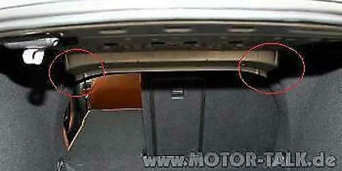

Also hab mein Auto heute abgeholt der hat mir das gezeigt welche bleche das sind. Hat mir auch die Zettel etc. gezeigt aber hab die TPI drauf nicht gefunden. Und das fragen hab ich danach auch vergessen da habens mist gebaut am Auto.
Auf den Bild (Sorry hatte kein großes Foto zur Hand) ist der Bereich da sind 3 Bleche je links recht ineinander diese berühren sich wohl. Die werden gespreizt und mit kriechöl, wachs etc. gefüllt.

jeder empfindent das Geräusch ja auch anders, aber wenn du es jetzt so sagt "Entspannungknacken", so könnte man das Geräusch auch nennen. Wie man nun knistern oder knacken definiert sei mal dahingestellt, weil es ja jeder anders wahr nimmt, aber du hast es gut beschrieben, also wenn ich in den Kofferraum gehe und ein Blech, das über dem anderen punktgeschweist ist, wenn ich dann auf dieses Blech mit meinem Händen stark draufdrücke, dann kann ich diese Geräusch fast zu 100% reproduzieren.

ich hatte auch das Problem mit der Querstrebe das knackte!! jetzt hab ich mal selbst hand angelegt und an allen Verbindungsstellen zu anderen blechen der Querstrebe WD40 Kriechöl reingesprüht.
erst ist es "nur" wesentlich besser aber scheinbar dauerte es 2-3 Tage bis das ÖL überall hin gekrochen ist und nun ist Gott sei dank alles ruhig.... mann bin ich froh!!! endlich ruhe!!
war ne sache auf 10 - 15 Minuten!!
- Sitzbank umklappen
- Seitenverkleidung im bereich der Querstrebe wegklappen
- großzügig an allen sichtbaren ritzen und spalten im bereich der Querstrebe einsprühen
- mit Lappen die stellen etwas abtupfen um nicht den Kofferraum einzusauen
- fertig!!
