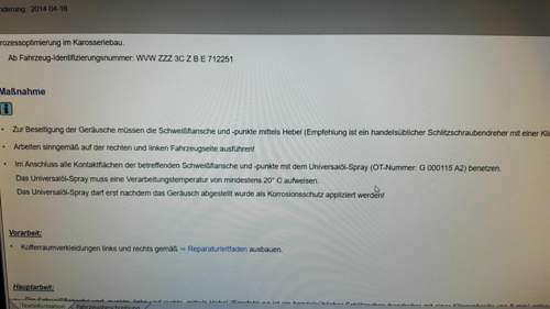

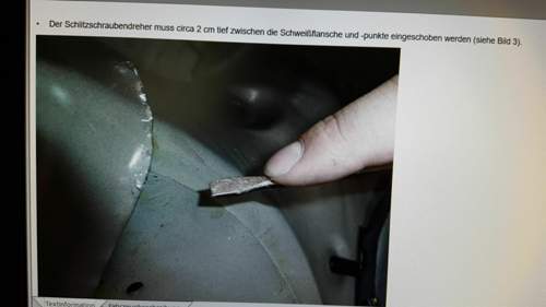

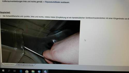

Für alle die noch die TPI suchen
Vorgangs-Nr.: 2024250 - Hinterwagen - metallische Knackgeräusche aus dem Bereich Hinterwagen
Zwar schon etwas älter , aber bei meinem CC Bj.2009 km 19800 hab ich gerade dieses abgestellt . Ich hatte seit ca.3000km auch dieses Knacken . Alles nach TPI durchgeführt , und nun ist er wieder so leise wie 2009 . Danke
@boss1287 schrieb am 22. Januar 2012 um 23:21:38 Uhr:
