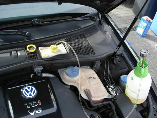

Habe bei meinem Passat 3B Variant Bj. 97 komplett Scheiben und Beläge gewechselt, sowie den vorderen linken Bremssattel da defekt.
Denke mal das Ich entlüften muss, da sich das Bremspedal bis zum Blech drücken lässt und er einviel längeren Bremsweg hat.
Da der Passat ja ABS hat, wie entlüfte Ich da jetzt richtig? Geht das mit dem alten Pumpverfahren?
Danke im voraus
Mfg
Wenn du den Bremssattel gewechselt hast, muss da selbstverständlich die Luft raus. Im günstigsten Fall hat sich sich noch keine Luft zurück bis zum ABS-Block gedrückt, dann ist das Entlüften einfach.
Im Prinzip gibt es außer einer Werkstatt 3 Möglichkeiten:

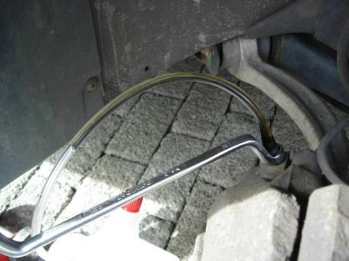

1) am Entlüfterventil am Bremssattel mit einer geeigneten Vakuumpumpe saugen, bis keine Blasen mehr kommen. Dazu Entlüfterventil nur leicht aufdrehen, und hoffen, dass das Gewinde keine Luft rein lässt (bei mir klappte das nicht...)
2) Helfer tritt Bremse -> Entlüfterventil öffnen, und Flüssigkeit ausströmen lassen -> Ventil zudrehen -> ERST DANN WIEDER BREMSE LÖSEN! NICHT VORHER!
So lange wiederholen, bis keine Blasen mehr kommen.
Die Methode soll man normalerweise nicht machen, um den HBZ nicht außerhalb seines üblichen Hubbereiches zu bringen. Bei ausgenudelten/vergrießgnaddelten HBZ-Kolben können sonst die Dichtmanschetten beschädigt werden. Wenn du aber eh' schon so gefahren bist, und oft bis zum Bodenblech getreten hast, dürfte das fast egal sein... Erhöhtes Risiko die Dichtung zu beschädigen bleibt aber trotzdem.
3) (so machen es die Werkstätten) : mit 1,5Bar Bremsflüssigkeit in den Ausgleichsbehälter drücken. Dann das Entlüfterventil öffnen, bis keine Blasen mehr kommen. Ist auch meine übliche Methode, dafür hatte ich ein Entlüftergerät gebastelt (s. Foto)
Wichtig: ständig Ausgleichsbehälter auffüllen. Wenn der leer läuft, kommt von oben Luft rein -> noch größeres Problem.
