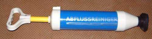

Preiswert geht es auch mit einem Abflussreiniger. Hatte derzeit Mordsprobleme die Kupplung über den ganzen Hub spiel/luft-frei zu bekommen.
Entlüfter
