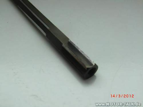

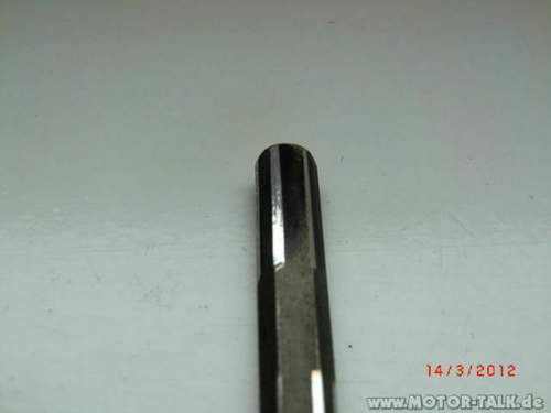

so sah das Sechskant (Mitnehmer) von meinem Passat 2.0 BJ.2006 nach 140.000 km.

wieso runden eigentlich die dinger so ab? so extrem weiches metall??
Ich denke mal zu weiches Material und zu geringe Fassung ... aber man sagt ja sowieso, dass der ganze Ölpumpenantrieb eine völlige Fehlkonstruktion ist. Nicht umsonst gibt es Firmen die sich auf den Umbau spezialisiert haben! Ein Antrieb über so einen kleinen 6-Kant? Da wirken schon Kräfte ...
