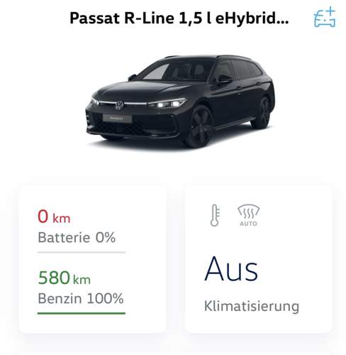

Bin mit 43% Akku und 47% Benzintank gerade eben an die Tanke. Direkt nach dem Tanken zeigt er 43% Akku und 100% Benzintank an.
Ich denke die Diskussion ist damit beendet.
Die Tankanzeige kann meines Wissens nach vom Volkswagenpartner kallibriert werden. Das Problem, dass nie 100% Füllmenge angezeigt wird, haben Volkswagen Pkw des öfteren (siehe andere Foren).

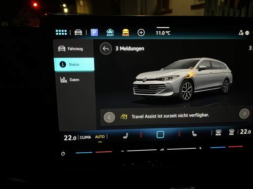

Hatte auch seit 2 Wochen Probleme mit Ausfällen so ziemlich aller Assistenten (Superb 4), und zwar nicht kurzzeitig, sondern permanent. Nach Werkstatt-Besuch wieder alles OK.
Es war angeblich das Airbag-Steuergerät, das ein SW-Update erhalten habe. Dieses Steuergerät habe mit alter SW den CAN-Bus (welchen hat er nicht gesagt) blockiert, so dass alle anderen Steuergeräte, die daran hängen, nicht ansprechbar waren.
Dass der CAN durch einen SW-Bug permanent blockiert bleibt, kann ich mir schwerlich vorstellen, ist aber denkbar. Bin gespannt, ob damit die Probleme endgültig behoben sind - der Techniker klang nicht voll überzeugt: 'man müsse die Sache nun weiter beobachten'. Zumindest war man sehr bemüht.

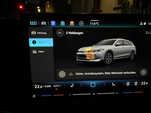

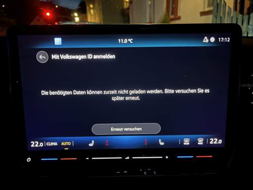

Fahrzeug am Samstag abgeholt heute früh gestartet und nur Fehlermeldung. Siehe Fotos.
Und Benutzeranmeldung funktioniert auch nicht.
Sehr enttäuschend alles.

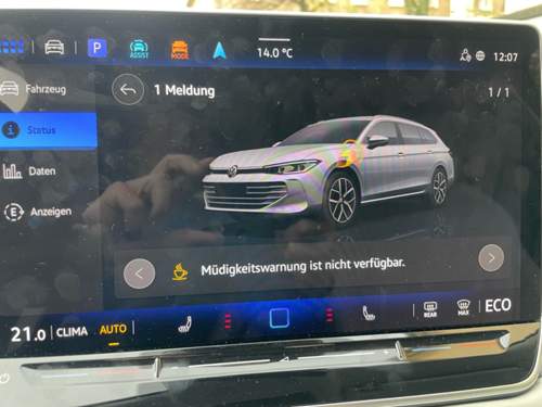

Ich hatte heute nur die Fehlermeldung „Müdigkeitswarnung“. Hat jemand eine Idee, woran das liegen kann?
Was wird dir unter Daten angezeigt?
