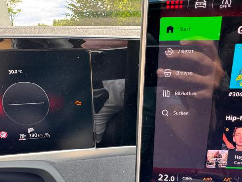

Eine Frage: Bevor die Updates durchgeführt worden sind, war ich der Meinung, dass es eine richtige Momentanverbrauchsanzeige, sprich xx,x l/100km (ohne Ø), gibt. Jetzt zeigt mir das Digital Cockpit nur noch einen horizontalen Balken mit stehendem Dreieck in Bezug auf den darunter angezeigten Durchschnittsverbrauch. Ist das neu oder nur bei mir so?
Ich bin jetzt in den letzten 2 Wochen knapp 2.500 km nach dem Austausch des Bordnetzsteuergeräts gefahren. Bisher keine Probleme, kein Ausfall irgendwelcher Systeme. Soweit also alles ok. Lediglich wie schon geschrieben ist die Momentanverbrauchsanzeige nun anders und wenn mit Google Maps über Android Auto navigiert wird, erscheinen im linken Feld des Virtual Cockpits Navigationsanzeigen, welche ich nicht abwählen kann. D.h. ich kann dann dort keine andere Anzeige festlegen. Allerdings erscheinen die Navigationsanzeigen auch nicht bei jeder neuen Routenführung (nur in ca. 90% der Fälle).

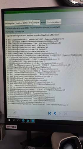

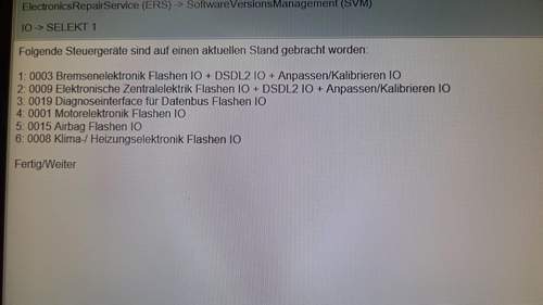

Heute habe ich mein Baseline KD Update vom Passat gemacht, ging problemlos durch, knappe 6 Std. komplett.
Es wurden 41 Stg. auf den aktuellen Stand geflasht.😅
