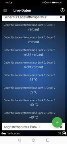

Hallo keiner findet den Fehler es war sonst nur bei Kälte oder Regen meinte ich aber seit wochen richtig schlimm quasi jeden tag bei der Hitze.... Sobald das Auto ca. 12stunden ruht spring er am nächsten Tag nicht an erst bei versuch 3. Er orgelt und orgelt...... Kann das sein das Fühler 2 mit minus 40grad ihm falsche Werte sagt sprich Einspritzung Luft etc??? Obwohl Fühler 2 garnicht verbaut ist???? Keiner weiß was er machen soll keine Fehler hinterlegt etc..... Wäre über jede Hilfe dankbar

Fühler 2 = nicht verbaut, somit guckt er nicht auf den Wert.
Da bist du dir sicher??? Weil wie kommt er auf - 40grad wenn nichts verbaut ist??? Der vom freundlichen meinte das es Modelle gibt mit multifuhlern
weil keiner angeschlossen ist, zeigt er diesen mindestwert der in der Software hinterlegt ist. Darüber steht aber nicht verbaut also ist der nicht das Problem.
genau wie Bank 2. Du hast einen 4 Zylinder und somit nur eine Bank.
