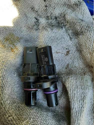

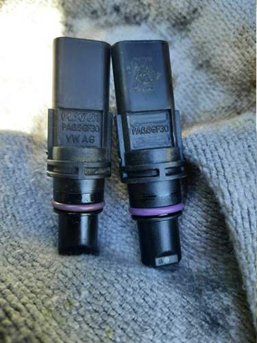

Auch wenn der Thread schon etwas älter ist, möchte ich meine Erfahrung mit euch teilen. Scheint ja ein weit verbreitetes Problem zu sein..
Das ganze fing bei uns vor 2 Jahren an, immer wieder sporadisch. Mal 2 mal die Woche, mal 2 mal in 6 Monaten. Motor dreht, bis die Anzeige "Fehler Start Stopp" erscheint. Bei Gelegenheit VCDS ran und siehe da, Fehlerspeicher leer.
Da das Phänomen die letzten Wochen täglich auftrat, VCDS beim laufendem Motor drangehangen...
Fehlerspeicher: Nockenwellensensor G40 Signal unplausibel
Am Abend erneut ausgelesen und der Fehlerspeicher war natürlich leer.
Sprich Fehler werden selbst gelöscht wenn das Motorsteuergerät denkt, dass es behoben wurde?(wär mir neu)
Naja..also neuen sensor rein und seitdem ist Ruhe.
Tut euch selbst den Gefallen und kauft bei HELLA ein. Kostet 20 Euronen und ist OEM, siehe Bilder..
