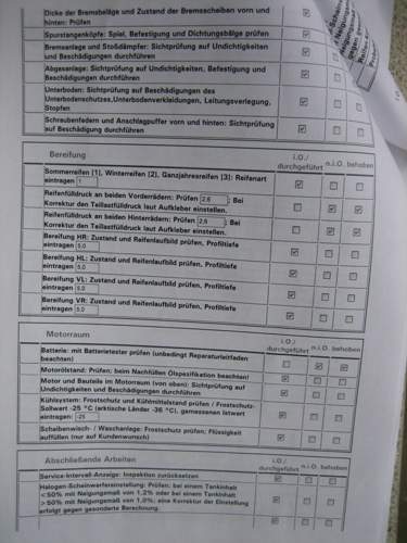

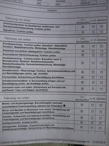

- 1340000 Ölwechsel mit Filter, inklusive Altölentsorgung
- 1390050 dass unter anderem zB. Motor, Getriebe auf Undichtigkeiten geprüft werden / Bremsanlage mit Bremsscheiben und Bremsbelägen / Karosserie auf Korrosion prüfen ( alles Sichtprüfungen, siehe meine Liste ) 🙂
Vielen Dank für die Liste! Zählen die aufgeführten Punkte alle zu 1390050 oder auch welche zu 1340000?
Unter 1340000 steht bei mir in beiden Angeboten aber wie gesagt „Inspektion“. Ölwechsel mache ich ja keinen.

Alles außer Bremsflüssigkeitsservice ( 1400050 ).
Die " normale " Inspektion ist mit Ölwechselservice, sieht auch so bei mir auf der Rechnung. Habe damals den Ölwechsel vorgezogen ( 3 Jahre Garantie abgelaufen und falls Kulanzantrag im 4 Jahr gestellt werden müsste, nur deswegen ) und Öl beigestellt, daher weiß ich das 🙂
Da ist aber auch der normale Inspektionsumfang auf der Liste. Der erweiterte Inspektionsumfang umfasst:
- Innenraumleuchten im Dachhimmel, Kofferraum- und Handschuhfachbeleuchtung: Funktion prüfen
- Karosserie innen und aussen: Sichtprüfung auf Korrosion durchführen
- Frontscheibe: Sichtprüfung auf Beschädigung durchführen
- Frontklappe: Fanghacken schmieren
- Türfeststeller: schmieren
- Schiebedach: Funktion prüfen, Führungsdchienen reinigen und mit Spezislfett fetten
- Keilrippenriemen: Zustand prüfen
- Achsgelenke, Achslager, Kopppelstangenlager und Stabilisatorgummilager: Sichtprüfung auf Beschädigung durchführen
- Spurstangen: Spiel, Befestigung und Dichtungsbeläge prüfen
- Abgasanlage: Sichtprüfung auf Undichtigkeiten und Beschädigung durchführen
- Unterboden: Sichtprüfung auf Beschädigung des Unterbodenschutzes, Unterbodenverkleidungen, Leitungsverlegung, Stopfen
- Schraubenfeder und Anschlagpuffer vorn und hinten: Sichtprüfung auf Beschädigung durchführen
@ow-02 schrieb am 16. Mai 2019 um 19:22:57 Uhr:
Leider nein, das auf meiner Liste ist der erweiterter Inspektionsumfang. Hatten mir damals alles erklärt und die Liste dazu ausgehändigt. Hat einer Schiebedach, wird die Liste natürlich ergänzt 🙂
PS
Die anderen 2 Dinge wurden auch bei mir gefettet, obwohl nicht auf der Liste.
Das sind ja nicht zwei seperate Servicelisten. Der erweiterte Inspektionsumfang ergänzt ja die normale Inspektion.
Die Aussenbeleuchtung zum Beispiel, wird ja auch in der normalen Inspektion geprüft. Und die Dicke der Bremsbeläge wird selbst beim Ölwechsel ohne Inspektion geprüft.
