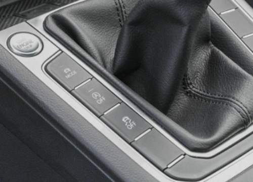

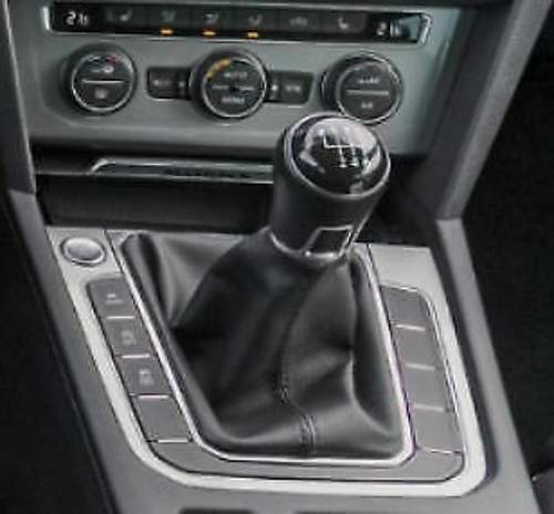

Wenn in den Angebotsbildern die Schaltkulisse mit dabei ist, linke Seite auf den Taster"Mode" achten, dann hat der Passat DCC. Befindet sich -wenn vorhanden- unterhalb vom START/STOP-Tastervom Motor und oberhalb vom Start/Stopp-Taster.
Ah, das ist ein guter Hinweis. Weißt du auch die Position? Oft sind die Bilder zu unscharf, um erkennen zu können, was genau die Belegung ist...
Ist "Mode" ganz oben DCC?
Passat B8 Tasten
Passat B8 Tasten näher dran

Mir ist nichts Gegenteiliges bekannt, dass hier beim B8 es wechselnde Belegungen gibt. Daher immer unterhalb vom START/STOP Taster vom Motor.
@Passat-B8BiTDI schrieb am 22. März 2021 um 23:01:41 Uhr:
Der Taster Mode ist lediglich die FPA, die gab es auch ohne Dcc.
Du hast Recht...!
Wenn der Wagen diese Taste noch hat, vom Schalthebel rechte Tastenleiste relativ weit oben (die erste oder zweite Taste von oben), dann hat er definitv DCC.
DCC

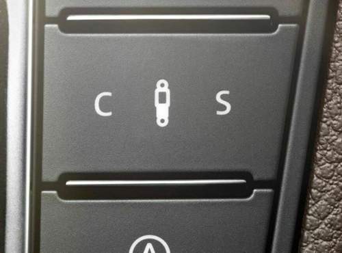

Ne der B8 hat diese Taste nicht separat.
Es bleibt die Mode Taste, nur ein Mal mit 4 oder 5 Profilen, sowie in individuell der möglichkeit das dcc Einzustellen.

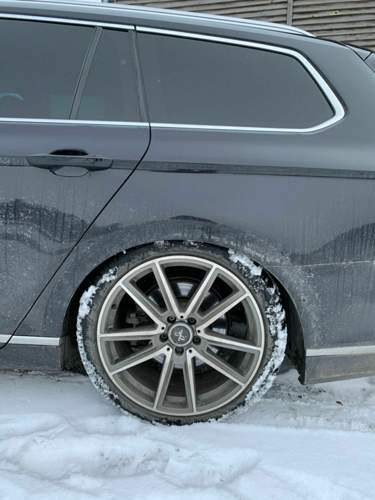

Nur mal so am Rande gefragt. Ich habe die FPA mit 4 Profilen + individual.
Ist DCC nun in allen Profilen aktiv oder nur in individual?
Ich fahre 90% auf comfort weil meine Strecke zur Arbeit eher einer Panzerbahn ähnelt. Aus meiner FIN habe ich entnommen das mein Fahrzeug DCC hat. Bj. 0815.
Ich habe hin und wieder einen kleinen Hänger am Haken. Da sehen die Hinterräder die Radhausverkleidung schon sehr deutlich. Aber auch im Dunkeln konnte ich keine negative Leuchtreichweite feststellen. Auch DLWR funktioniert zu meiner vollsten Zufriedenheit.
Lass es dir doch anzeigen, bzw. Guck dir die fixe Einstellung jedes Programmes in allen Punkten an.
Wenn du comfort hast, ist immer dcc vorhanden.
Normal, Eco(dcc normal), comfort, Sport und Individual.
Ohne dcc fehlt comfort.
Mit dcc sind die Profile Namendlich selbst erklärend im Bezug auf die Einstellung. In individual kannst du entweder zwischen comfort, normal und sport wählen, oder du hast ein neueres Modell mit slider von comfort+ bis hin zu sport+ das ganze unterteilt in 15 Abstufungen.
Somit ist dcc immer in einer Einstellung aktiv.
