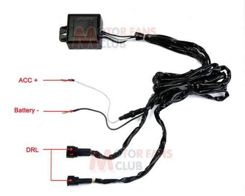

Na da geht's ja schon wieder mit los und ich verstehe zwar einiges an Elektronik, habe jedoch keine Schaltpläne vom 3.2 und kenne auch keine fachkundige Person die sich mit den ganzen StG'en auskennt.
Ansonsten sehen die TFL's ja ganz gut aus.
s. Bild
Wo finde ich denn ACC und vorallem wo ist dort Plus, was ist DRL?
Bei Batterie also direkt irgendwo auf Dauerplus?
Hat das Teil wohl eine eingebaute Sicherung?
DRL DayRunningLight
ACC+ müsste Zündungsplus sein.
Wenn ich mir das "Steuergerät" auf dem obigen Bild anschaue sieht es nach einem einfachen Relais oder sowas aus.
Schalten diese TFL aus wenn das Abblendlicht angeschaltet wird? Sehe dazu nichts im Anschlussplan wo die dafür nötigen Signale abgegriffen würden.
Suche auch grade nach einer geeigneten Lösung um TFL nachzurüsten.
Das ACC muss ans Abstandsradar mit angeklemmt werden. Hast du das nicht, kannst du es nicht verbauen....
:P

@mjoschi schrieb am 17. Juni 2017 um 17:21:39 Uhr:
Die TFL schalten ein, wenn der Motor gestartet wird.
Schalten aus, sobald Standlicht, Abblend oder FL eingeschaltet wird...
Hab aber wie gesagt bei mir das alte StG von Dectane noch drin, wo und wie das neue angeschalten werden muss...???

bei dir ist es ja klar das es funktioniert, da das alte STG drin ist, aber wenn man sich das Bild oben
ansieht geht keine einzige Strippe zu einem anderen Verbraucher oder CAN um genau so ein Signal
abgreifen zu können.

Nein, ist mir nicht klar..., inwiefern?
Wieso sollte man bitte das Tagfahrlicht mit ans Abstandsradar verbauen müssen? Das ergibt genau so wenig Sinn wie ein Kühlschrank am Nordpol!
ACC+ ist in diesem Zusammenhang das Zündplus.
@Reader236 schrieb am 18. Juni 2017 um 10:49:32 Uhr:
Mach das bitte nicht nochmal mit mir Reader. :D
