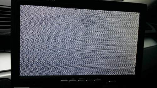

Nabend
klink mich hier nochmal ein. Ich hatte ja weiter oben geschrieben, das am RFSW kein PWM anliegt, hatte ja gar nicht an die Lampenüberwachung gedacht... Hab das auch letztes WE feststelln müssen, das die Rückfahrfunzel doch gepulst ist.
Hab meine RFK dann per Relais geschaltet. Rückfahrlicht gibt Signal und schaltet die 12V vom Zigarettenanzünder durch. Hab da auch die PDC mit angeklemmt.
Jetzt mein Problem: nach dem Motorstart alles tutti. Wenn ich allerdings ne Weile fahre, sagen wir frühs zur Arbeit (30 min.), dann funzt es nimmer. Das Bild kommt zwar noch an, ist aber komplett schwarz-weiß vergrieselt. Ich häng mal ein Bild an.
Den Empfänger hab ich vorne am Zündplus des Handyhalters angeklemmt, hatte kein Bock das Kabel des Rücklichts aufzuspüren. Ist das vllt das Problem? Oder sollte ich ein anderes Relais verwenden?
Hab an dem Zündplus auch noch den Monitor der RFK hängen. Ich hoffe es weiß vllt jmd Rat. Dachte erst liegt an den Funkempfängern, aber wie gesagt, kurz nach Motorstart geht es ja einwandfrei.

@Reader236 schrieb am 1. Mai 2015 um 23:16:01 Uhr:
Nabend
Das klingt für mich tatsächlich danach, dass die dauerhafte Stromversorgung für den Empfänger zu viel ist, ich meine ich hab das auch schonmal in einer Amazon Bewertung gelesen, kanns aber nicht mehr beschwören.
Der Umstand, dass der Fehler aber eben erst nach einer gewissen Zeit auftritt, und dann aber auch wieder verschwindet, lassen mich am ehesten eine Überhitzung vermuten.
Wie im vorigen Post beschrieben, bekommt bei mir das komplette System nur dann Strom, wenn ich tatsächlich rückwärts fahre, und damit klappts bisher auch problemlos. Falls du ein Nachrüst-RNS hast würde ich mal in der Bedienungsanleitung stöbern, da stand bei mir nämlich direkt drin welches Kabel das Rückfahrsignal führt, dementsprechend muss man nichts großartiges aufspüren.
Falls das nicht der Fall ist müsste man halt entweder mit einem Multimeter die Kabel durchmessen wenn der Rückwärtsgang eingelegt ist, oder du stöberst mal ein bisschen im Internet, man findet ja eigentlich zu jedem Auto/RNS eine Kabelbelegung.

Moin
Danke für deine Antwort! Ich hatte letztes WE einfach keine Lust mehr, das Kabel zu suchen! Ich war es ganze WE mit dem Einbau beschäftigt und war froh, als ich dann endlich fertig war.
Das Kabel aufzuspüren sollte eigentlich nicht so schwer sein, ich hab gesehen, das der Kabelbaum, in dem das Kabel für den Rückfahrscheinwerfer ist, der kommt auf der Beifahrerseite rein, geht die D-Säule runter und dann unter der Kofferraumverkleidung Beifahrerseite geht der lang, unterm Seitenpolster der Rücksitzbank verschwindet der dann. Ich nehm mal stark an, der geht dann durch die Schweller vor und dann irgendwo hinterm/überm Handschuhfach dann rüber zur Fahrerseite. Das wäre der Idealfall.
Ergo müsst ich nur die Kabelfarbe im Kofferraum ermitteln und die dann bis nach vorne verfolgen. Ich hoffe ja mal, das da dann keine 2 Kabel mit selber Kabelfarbe sind. Zur Not muss ich nochma durchmessen.
Und wenns hart auf hart kommt, muss ich halt direkt ans BNSTG und da abgreifen. Stellt sich nur wieder die Frage, kommt der Empfänger auch mit dem gepulsten Strom klar?

Sooo also...
Habe mir jetz ein Kabel ausm Kofferraum vorgezogen zum Empfänger, da kommt 100% sauberer Strom vom ZigAnzünder an. Hab da auch gleich den Monitor mit angeklemmt. Jetzt scheint alles zu laufen. Bin grad mal ne Weile gefahren um zu sehen und nach 15 Minuten Fahrt ging alles noch tadellos.
Den Empfänger an Zündplus zu klemmen war offenbar der Fehler. Umso schöner das es nun geht *happy*.
