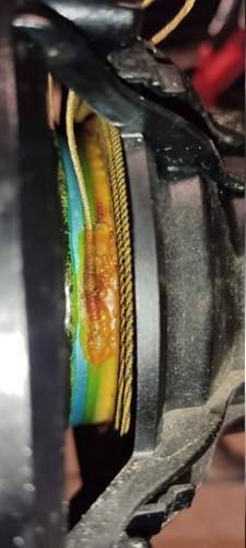

Habe mich neu angemeldet da ich nicht weiter weiß und auf eure Hilfe hoffe

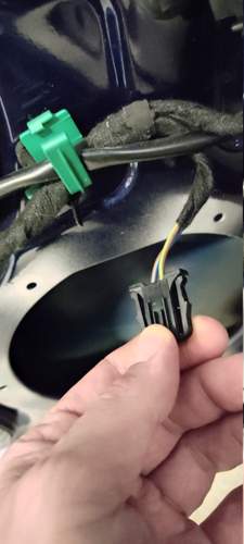

Es geht um meinen PASSAT 3C B6 VARIANT 3.2FSI mit der INDIVIDUAL AUSSTATTUNG bj.12/06 nun haben sich alle Tieftöner bis auf hinten links verabschiedet bzw.habe ihn so gekauft Ich habe mich auch schon nach anderen Lautsprechern anderer Marken umgeschaut aber bei jedem steht dann " nicht mit Dynaudio Systemen kompatibel"
Meine Frage : Kann ich überhaupt andere Lautsprecher verbauen OHNE auf das Dynaudiosystem zu verzichten ?

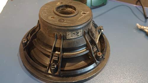

Du kannst andere einbauen nur ob du dann denn klang so wie bei den Dynaudio hättest ist fraglich.
Wenn du aber gut mit dem Lötkolben umgehen kannst, dann könntest du deine evtl reparieren.
Es ist leider so das die Wicklung der Spule sich löst die sind nur geklebt.
Also wenn du die enden Nachlötetst könntest du mit glück die LS retten.
Ist etwas fummelig aber es geht. Habe selber so schon einen Retten können.
Also nachlöten ist eine Variante. Hat aber bei mir nur ca 1,5 Jahre gehalten.

Hinten auchst du dann naoch Adapterringe und Stecker

Sind es zufälligerweise diese Stellen? Falls ja, wie hast du den Kleber abgekommen?

ja genau diese sind es

Aber um alles zu beantworten. Ich habe nix abgemacht. Einfach mit dem Lötkolben hin und nachgelötet.
Danke für die Antwort ;-)
Habe ich jetzt mal probiert zu löten, kein Erfolg. Das Lötzinn haftet nicht. Habe 2 verschiedene probiert. Alulot habe ich keines.
Dann müssen es wohl Adapterringe und Alternativbässe werden.
Also ich habe auch nur das "normale" Lötzinn genommen. Ist auch eine scheiß arbeit. Deshalb tausche ich jetzt auch. Leider nur keine Zeit gerade.

Wie willst du die Lautsprecher befestigen? Adapterringe oder auch Selbstbau?

Habe ihn noch nicht bestellt. Aber um diesen in die vorderen Türen einzubauen musst du den Original zerstören. Habe zur zeit leider keine zeit für mein Auto, deshalb kann ich keine Bilder Doku machen.
