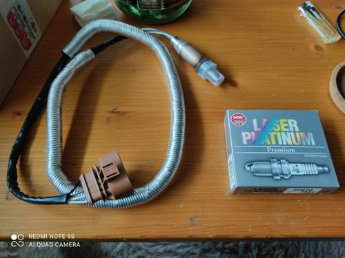

Sachen sind heute doch alle angekommen
Die Lambdasonde ist sogar nicht Hitzeschutz für die Leitungen .
