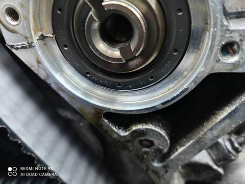

Vorhin beim montieren des unterfahrschutz ist mir aufgefallen das etwas Öl drauf liegt.
Bin dem nach gegangen und die Stelle am hallgeber entdeckt wo das Öl Austritt.
Der Stecker vom Hall war auch voller Öl
Aus der Ventildeckeldichtung kommt nix raus, die ist ringsherum trocken .
Frage ist hat der hallgeber eine Dichtung ?
Hab's nun nicht ausgebaut .sieht aber so aus als wäre da keine auch keine rote Silikonpaste.
Schon mal danke für eine antz

Habe den neuen mit nendicken Nuss angebracht bis er ganz drin war. Ist nun zum Rand hin etwa 2mm Platz . Das sollte doch nun korrekt sein ?
Den Ring bis nach hinten dran drücken und ging dann etwas leichter rein.. ist das nun richtig ?

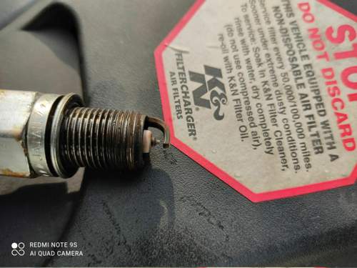

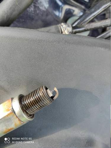

Sehen doch gut aus ?

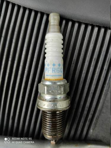

Was sind das für Zündkerzen?
Zeig mal ein ganzes Foto
Ja eigentlich hatte ich die raus um zu schauen welche drin sind und ob der Elektroden Abstand 0.8 mm sind.. naja kam meine Nachbarin und dann hab ich's vergessen.
Wollte die morgen eh raus schrauben um den Typ zusehen und mal den Abstand zu messen.
Sollten da nicht die 7Q drin sein wegen den k04?
Die sind an der Keramik und an der Elektrode bereits verbrannt, die sollten schleunigst neu.
Die 6Q reichen,kannst auch 7Q rein machen.
Fragt sich nur wieso.. die sind nun gerade erst 10tkm drin.
Dann guck dir mal deine Lambdasonde an,sieht aus als wenn er zu heiss/zu Mager läuft.

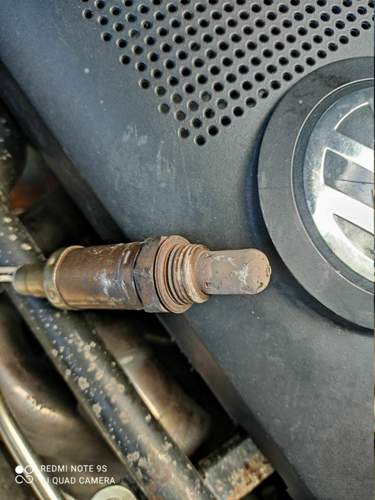

Mal blöd gefragt ich habe ja nur eine lambdasonde ist die vorm Kat oder nach dem Kat eingebaut ?
Die ist vorm Kat, auf sollte Rehbraun sein,weiss bedeutet zu Mager.
Mache ich dann morgen ... Ist schon komisch das das alles seid der letzten hu ist.

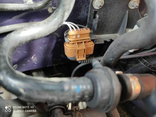

Interessant , wenn ich nach der Sonde suche bekomme ich immer bis bj98 zwei polige angezeigt .. ich habe aber eine Vierpolige drin.. und am Stecker zum MSG sind glaube ich auch vier Kabel..
Ich glaube die ist kaputt oder ?
Auf den Bild sieht die leicht braun aus ist aber weiss gewesen .
Wenn ich über die Nummer suche
0258003757
Sagt der mir immer nicht für den 1.8t nur der Stecker passt weil ich habe an meinen ein Pin versetzt
